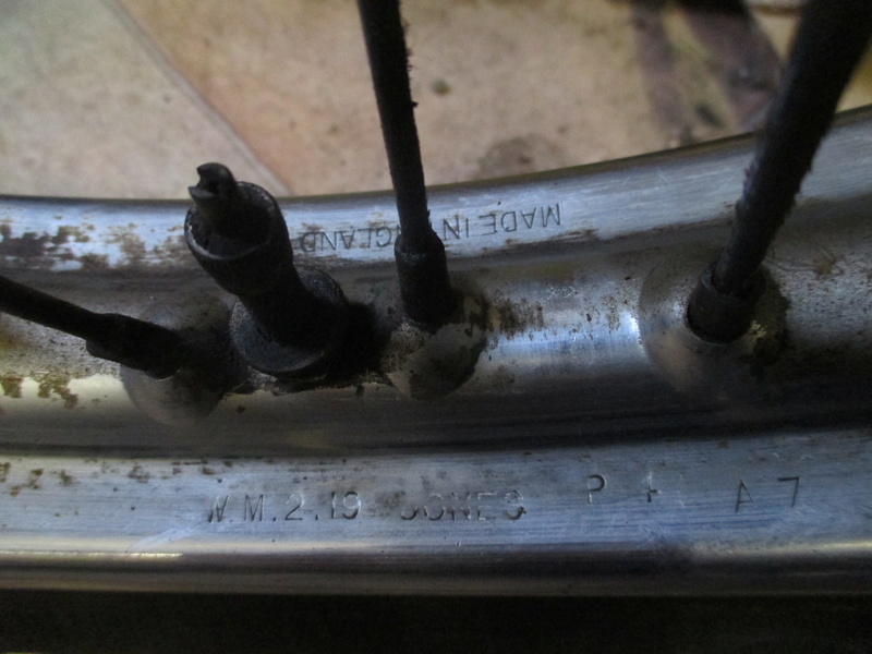

Après démontage des roues j'ai bien l'impression que les jantes avant et arrière sont identiques. Mais il n'est pas inscrit la même chose dessus. vous pensez vous que ce soit des pièces BSA? Si oui cela m’éviterait d'acheter une jante pour rayonner ma nouvelle roue avant,et ça serait super bien!
On peut voir qu'il est bien marqué AMC comme le précisait rollmops. Au fait que signifie AMC (désolé j'ai pas bien compris...)

Effectivement , ce sont toutes les deux des WM2, donc de même taille mais de marque différente...après regarde les croisements de rayons et leurs départs, car il y a de nombreuses possibilités de montage ... mais il va bien y avoir un espécialiste du rayonnage qui va passer ....et oui, il y a eu de la modif sur ta butée de ralenti, la, ça a tout l'air d'avoir été retaraudé en 6

Même avis que les copains pour tes jantes, même dimensions mais fourniture différente. Ce qui est important, c'est la largeur (WM2) et le diamètre (19), ensuite le type de rayonnage (départ à gauche ou à droite) et le nombre de croisement des rayons entre eux. Après, amuse toi avec le remontage, facile si tu à bien regardé tes jantes avant démontage/dé rayonnage.
