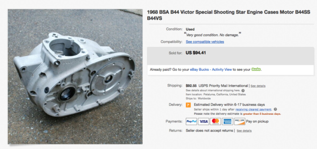

Bon, on reprend, ce que j'appelle les paliers, c'est ce que tu appelles les axes...pas grave ...tu as donc deux cames de C15/B40 ou early B44 , et une came de B44/B50...Si les cames à paliers de diamètre 14 rentrent dans le carter, c'est que c'est un carter de C15/B40 early B44 ....Il va falloir rectifier le palier du carter : retirer la bague actuelle , rectifier l'alésage , et monter une bague de B44 /B50. Ca se fait sans souci . Attention à ce carter intermédiaire qui gère le graissage du vilo, il y a plusieurs modèles, il faut vérifier que la soie du vilebrequin entre bien dans le spie , et que le passage entre la sortie de pompe et ce carter soit bien alignée....il y a des montages anciens où BSA faisait confiance à deux faces rectifiées, et des montages plus modernes, où une gorge est creusée pour recevoir un joint torique ...
gigi- Messages : 2979
Date d'inscription : 29/11/2007
Age : 70
Localisation : Le pays de la betterave, mais plus haut...ou le bas des Hauts de France , c'est comme on veut ...
Re: Victor- tiges de culbuteur
Merci GIGI pour ce retour précis et clair !
Effectivement c'est un carter de 1968 ! (voir l'annonce)
....j'ai pu le constater avec la visserie.... tu avais devancé le sujet !
je n'avais pas prévu le coup , mais j'ai les 3 types de visserie suite à une précédente erreur ... ( commande loupée pour la Victor roulante !!!)
Il suffira de repérer et ca devrait le faire. ( on reviendra sur le sujet ultérieurement )
Concernant les cames ; C'est parfaitement clair pour moi, je commande une bague de B50/B44 et je rectifie en conséquence.
J'abuserai encore de tes précieux conseils en mettant des photos des carters "pompe à huile" pour avoir ton avis.
Les fixations du cylindre au carter sont elles aussi différentes dixi DRAGANFLY, (le pas de vis, bien sur ) .... j'ai ,dans le doute commandé les deux jeux .... au diable les varices !

Et les écrous de serrage de culasse aussi !!!
