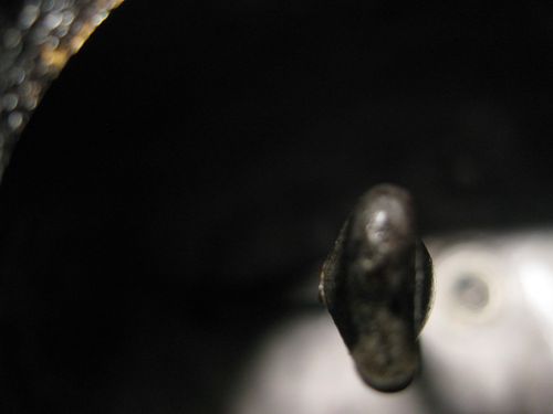

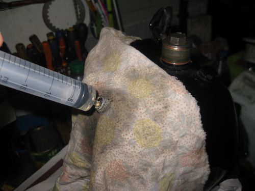

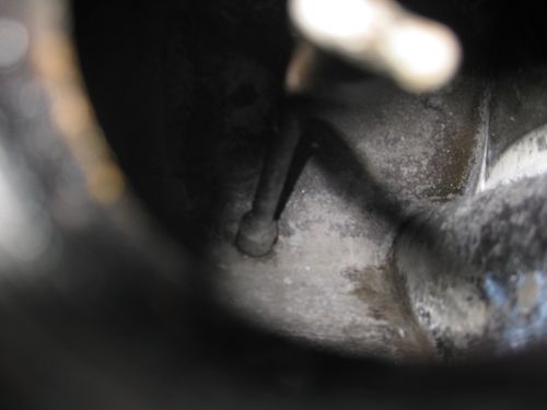

Je me suis aperçu que l'orifice prévu pour le retour dans le réservoir d'huile de ma C11 est bouché...
Si je tente de mettre un liquide, rien ne s'écoule, idem au compresseur, pas d'air qui sort dans le réservoir
le tuyau semble avoir été pincé , s' agit il d'une modif ancienne, ou bien est il normal qu'il soit pincé en haut, il serait "simplement" totalement obstrué par des cochonnerie ??
Merci
Merci

C'est normal, et l'échappement de l'huile se fait par un trou latéral un peu avant le pincement final.
ça oriente le retour d'huile vers la surface de l'huile au lieu du plafond du résérvoir.
Il est anormal qu'il soit bouché, et très surprenant .
Passe un fil de fer dans le trou du haut et dans le trou du bas pour voir et sentir le "bouchon"....

Merci, j'ai bien trouvé le petit trou en haut du tube ; avec un fil de fer et un peu de pétrole, c'est maintenant débouché !
