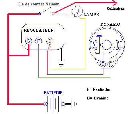

madex peut être un 12v,mais il ma était vendu pour un 6v
la lampe est branché tout simplement a excitation sur le régulateur.
a l’arrêt lampe a la masse,en marche lampe au plus. plus facile tu meurt.
type du régulateur DUCELLIER Paris Rhône XT212 6 Volts 25A, pour CITROËN 2CV après 1962

je vais encore jouer les troubles-fêtes mais en principe les témoins de charge DYN se branche sur le D voir schéma.Dans le cas de Foguy ça peut marcher parceque les fils D et F excitation sont reliés par une résistance interne et quand la dynamo tourne c'est le jus provenant du D qui excite le F donc allume le témoin. Schéma de principe avec bons branchements.
single malt- Messages : 3256
Dinamo
Ce qui veut presk dire que sans coupe batterie moteur arrêté risque décharge batterie en électronique.mon 1er B31 régulateur RB108 la batterie ne se déchargeait pas.

ben single tu joue pas les trouble fête du tout.
moi j'ai branché comme une voiture,vu que j'ai un allumage thorspark maison ,j'ai un interrupteur pour couper tout çà.
façon moi et électricité on est pas trop copain.comme çà marche sur la 2cv ,ça marche sur la b31.
