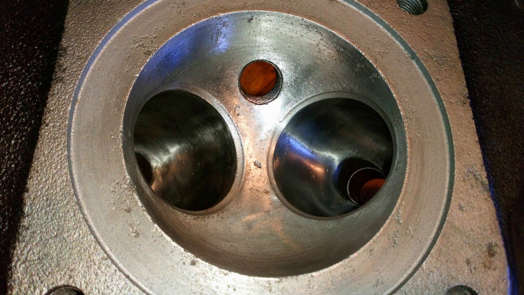

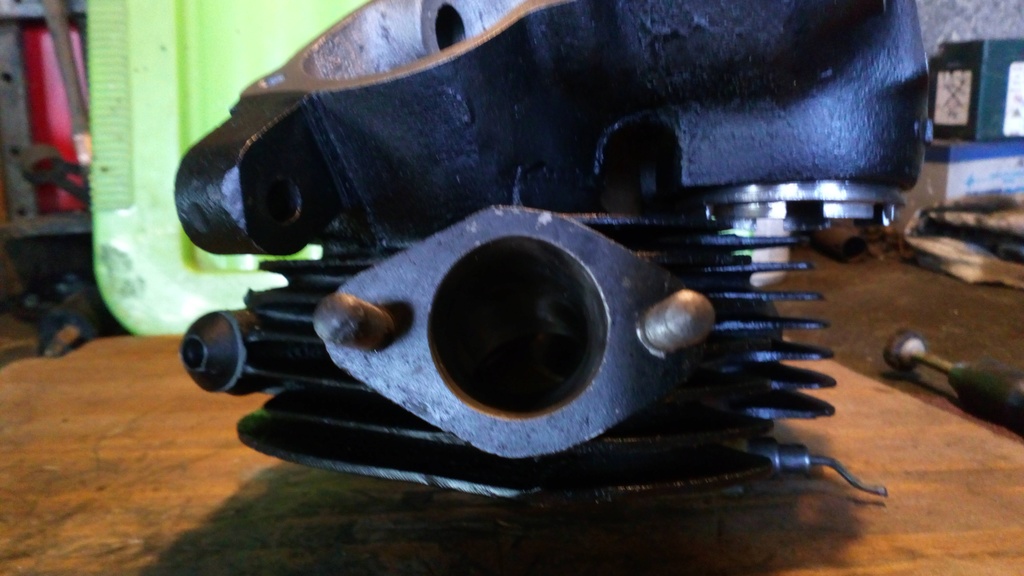

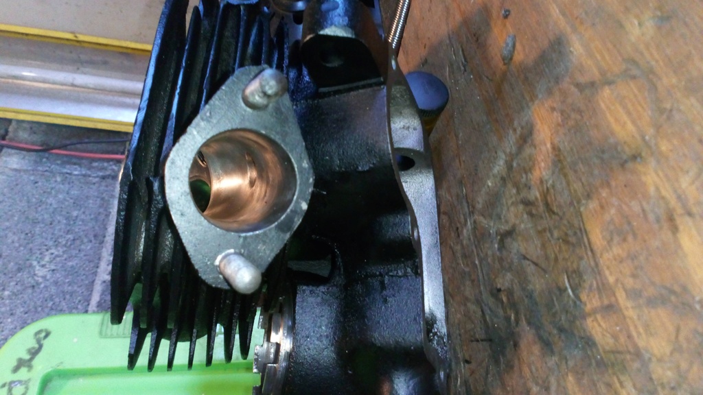

voila après recherche j'ai enfin rassemblé les éléments du puzzle.
une culasse grande aillete et son cylindre.
il y a une semaine j'ai entrepris la culasse. micro billage, plus un coup de peinture noire pour la rouille a venir.
j'ai aussi passé l'admission de 26 a 32 et modifié le conduit ainsi que le tour de soupape. l’échappement a subi le même sort.
les guides ont etait déposé pour remplacement.a l'admission une soupape de t140 type V245 de 40.4mm seras monté.
pour le moment quelques photos des conduits.
