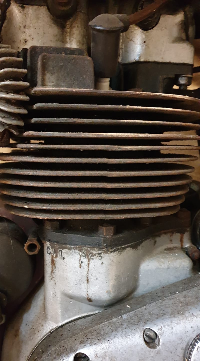

Non , toutes les A7 sont des 500, les A10 des 650 ....mais, on peut parfaitement monter un haut moteur de 650 sur un bas de 500 ...Pour savoir si c'est une 500 ou une 650, simple : les cylindres de 500 comportent 7 ailettes de refroidissement, les 650, 8 ...

hum, tu en comptes combien là? je pense que j'ai pris la bonne photo, je ne suis malheureusement pas mécanicienne... bon j'ai reussi à trouver le numéro moteur, par contre pas le numéro de série

J'en vois 7, donc A7.

bonjour Sonia,
la réponse à ta question A7? A10?, 500cc?, 650cc t'a déjà été donnée dans les réponses précédentes.
Le N° moteur CA7... indique bien qu'il s'agit d'une A7 (500cc).
Le N°du cadre est probablement du même type CA7...
Il est visible sous l'avant gauche du réservoir.
Il s'agit donc d'une A7 1954 cadre avec bras oscillant (swing arm frame)

Selon le N° du moteur, votre moto serait une A7 de 1954, donc 500 cm3. Elle peut être soit à suspension AR coulissante soit à suspension AR oscillante, cette dernière était en option en 1954. Les deux versions sont par ailleurs très différentes ( boîte à vitesses, carters moteurs, carters de transmission primaire ).

bonjour
tu peux également controler la course du piston par le trou de la bougie
pour une A7 (500cm3)de 1954 comme la tienne tu dois avoir une course de 72.6mm comme indiqué sur le haynes
si tu as un 650cm3 du dois avoir une course de 84mm.
j avais acheté la mienne pour une A7 comme indiqué sur la carte grise,numéros moteur et cadre correspondants bien a une A7 de 1955,
lors de la restauration je me suis rendu compte que j'avais un moteur de A10 (650cm3) diametre de piston 70mm
et course de 84mm.
le cylindre a effectivement 8 ailettes.
