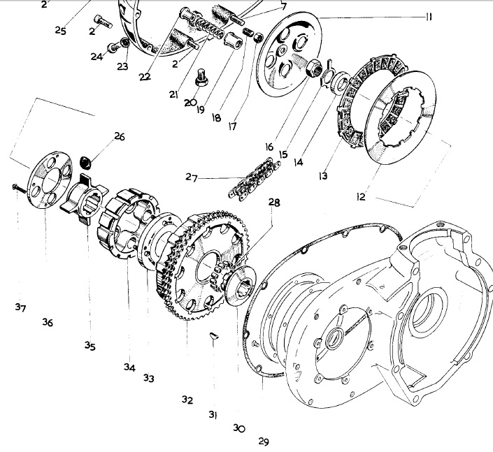

Il va maintenant falloir que je vois si l'embrayage quand même vachement collant à froid pour l'instant va le rester à l'usage (à moins qu'il défaille très vite comme il est d'usage sur ce modèle).
Ca , c'est peut-être simplement le long stockage ...mes embrayages de B40 et B50 vont bien...

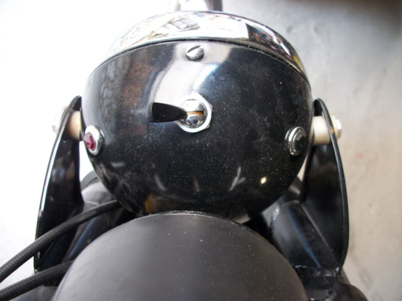

du klaxon monté à l'envers, du support de phare tordu (bizarre, on dirait qu'il est fait pour un phare plus large et qu'il a été tordu pour s'adapter au petit diamètre de celui ci),
Ils sont faits pour des phares plus larges , mais il y a une entretoise de chaque coté , d'à peu près 1cm d'épaisseur pour rattraper la bonne dimension ...

Pour l'embrayage, je ne suis pas inquiet (je le serais le jour où il patinera ) mais j'ai rien trouvé de mieux pour l'instant que de le débloquer avec la combinaison frein + accélération + embrayage progressif en première. Les méthodes kickage ou roulage en prise étant pour l'instant inefficaces. J'espère que ça se résorbera avec le temps.

J'aurais préféré que ce même propriétaire ait monté les entretoises de phares, mais bon …

Aaaah ! Quelques petits tours de roue ce week end et déjà moins d'embrayage qui colle. Mais pas eu le temps de vidanger le bas moteur.
Quoiqu'il en soit quelques photos histoire de causer un peu.
La béquille fait 220mm et est visiblement un modèle 1970 si j'en crois la part list de cette année (à partir de HD, mon n° de série commence par DD). Je ne sais pas si un un modèle grosso, mezzo ou ristretto, voir non tropo, selon les catégories Gigi.
Non le chat, pas trop prêt ! Elle va tomber !!!
Les reposes pieds ont l'air du même cru.
Et les entretoises du phare sont bien présentes mais les pattes sont tout de même un peu tordues, surtout la droite, je me demande si les fourreaux de fourche sont correctement orientés. Et cette photo m'amène à vous poser une question supplémentaire (vous saurez sans doute "éclairer ma lanterne" hahaha, désolé, je n'ai pas pu m'en empêcher) : c'est quoi ce voyant vert à droite ? Je ne suis pas sûr de le trouver sur la part list (il faudrait que je démonte le phare et vérifie à quoi c'est relié, si c'est câblé !).
Sinon, il semble bien qu'il y ai un contacteur de stop sur le cable du frein avant.
Angoisse existentielle : c'est quoi ce caca brun-noirâtre autour de chaque plan de joint ? De l'huile bien cuite (c'est sec et dur) ou un genre de pâte à joint ? Je pencherais pour de belles croûtes d'huile mais il y en a partout, même au joint de la pipe d'admission ! Bon, tant que ça ne fuit pas hein (sauf au niveau culasse et un peu aussi au niveau du kick), on va laisser vivre.
Et enfin, une spéciale good vibration pour Zebulon : jolie brasure sur garde-boue avant avec naissance d'une autre rupture. Pourtant le moteur n'est pas monté sur la roue avant comme les Solex !
Mais à part ça : râââââh lovely la Victor !!!

Bon , pour la béquille , le plus simple serait de meuler un coup l'arrêt sur le cadre , pour la faire venir plus sur l'avant ...
Pour les repose-pieds, tu as le montage à cônes , c'est le même sur mon B40 ...
Pour le phare , tu as également le même montage que moi, sauf que mes pattes sont parfaitement parallèles ..et les tiennes Robert ???
Le voyant vert est le témoin de plein phare , et il fonctionne =sur ma machine !
Enfin, le cable de frein que tu montres est celui des freins double-cames montés sur les Shooting Star , pas sur les Scrambler ...
Et le caca brunâtre doit être de la pâte à joints ...

Salut Antoine
Pour le phare ,mes pattes sont droites,enfin à peu pres ,mais cela est moins grave que le faisceau lumineux diffu qu'il fourni lorsque tu roules de nuit
Concernant les traces, certainement de la pate à joint,tant que cela ne fuit pas c'est le principal
Pour le garde boue,je n'ai pas de fissures mais je perds souvent les vis ,donc je crois que cela fait partie du caractere de la machine

Robert, profites en pour jeter un oeil sur les smarties d'amortisseur de couple ....
Il y a diverses qualités : j'en avais monté sur le B50 , apparemment de qualité - - qui m'ont fait 2000 bornes !
j'ai mis des "nitrile " achetés je ne sais plus où, ceux là ne bougent pas ...
Je confirme sinon le desserrage fréquent de ces 4 vis qui se prennent de plein fouet le gros couple de ces braves bêtes !!!

Et ça m'intéresse de connaître les symptômes d'un desserrage des plaques de l'amortisseur de couple ? Et c'est quelle pièce le "smarties" ?
Au fait, vous n'avez pas tout déjà passé au frein-filet ? Ou c'est pas suffisant ?

Possible, mais alors ça doit être rare , ce contacteur et ce frein !!!
Les optiques , sur mon B50, j'ai une Cibié , mais est-ce qu'elle existe encore au tacalogue, j'en doute !!!
Et, non, le frein filet + un petit coup de pointeau sur la tête ce n'est pas suffisant pour freiner à vie les 4 vivis de fixation de la plaque de fermeture de l'amortisseur de couple ...
Et les smaties , ce sont les 8 petits blocs de gnoutchouc qui amortissent : ils ont la forme de smarties, et tous les possesseurs de monos unit les appellent comme ça ...
C'est un signe de ralliement :" ils vont bien, tes smarties ???" si on te regarde comme situ tombais de la planête Mars ,c'est que tu parles à un béotien ...

Hé ben, c'est vicieux ces vis là … c'est quoi les symptômes quand ça se desserre ?
J'ai bien du mal à imaginer que 4 smarties en guimauve puissent amortir le couple du B44, qu'est-ce qu'il leur à pris de faire un truc pareil ? Ils se sont contenté de garder les pièces du C15 ?
Antimoine- Messages : 264
Date d'inscription : 20/11/2010
Age : 54
Localisation : Dans le "neuf-trois"
Re: VICTOiiiiiiiiiR !
Oui, ce sont bien les mêmes que ceux du C15 pour une puissance et un couple doublés !!!!
Le B50 bénéficie d'un disque supplémentaire (c'est pas de refus , mon prince !)mais des mêmes smarties ...
Le symptome : à-coups de transmission et tapinage de l'embrayoire ...
