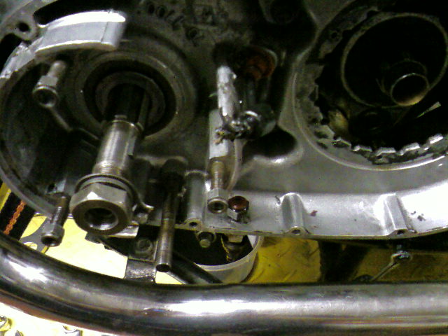

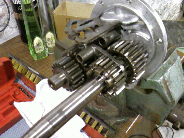

[img][/img]Voila Ed pourquoi je n'étais pas à Braives.
J'ai démonté ma boîte de vitesses. Quel travail . Mais j'ai trouvé le problème et en plus un futur problème.
Pour la boîte, le crabot et la plaque de commande de fourchette ont du jeu. Le futur problème c'est les câbles de l'alternateur qui allaient casser .
J'espère la remonter pour début Août pour la prendre avec moi en vacances dans le Lot.

c'est quoid les deux bouteilles bien entamé sur la photo 4 ? De l'additif

Les deux bouteilles sont pleines. C'est toujours prêt.
