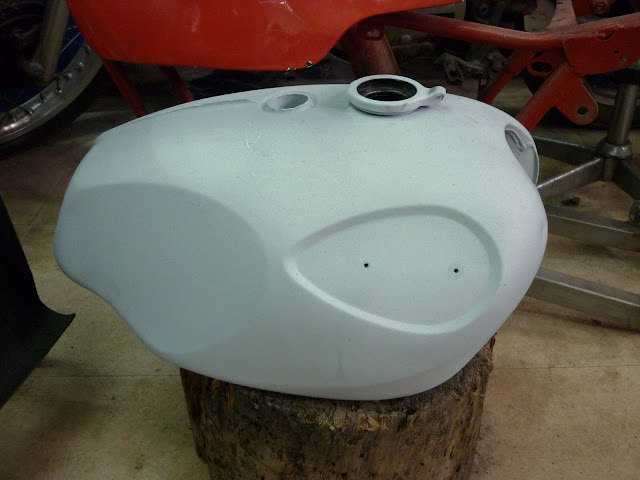

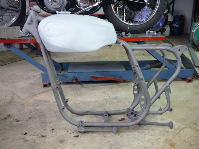

Première inspiration pour le projet, le réservoir. Aprés recherches de ce que je voulais, j'ai trouvé celui-ci:

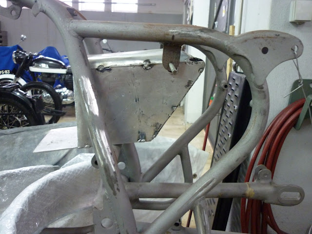

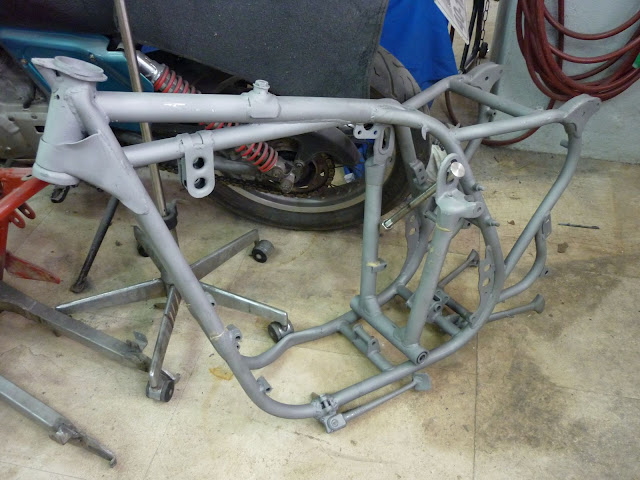

Premier stage, aprés le démontage, c'est la décapage et métallisation des pièces disponibles pour l'instant:
Premier éssai:

Suspensions et roue, version avant
Moyeux et rayonage, roue version aprés
T de fourche aprés, amortisseurs et bras oscillant, sur le cadre paintre avec la poudre (powder coated) et aprés laqué

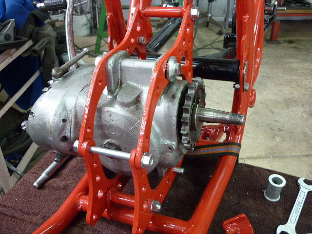

Message  veiga le Dim 3 Avr 2011 - 2:01
Salut J-Luc,
Merci. Par contre, il faut que je mette des commentaires sur les photos, sinon c'est juste une présentation de photos. Le problème c'est écrire en français, car ce que j'ai appris à l'école, j'ai déjà oublié la plupart, alors... bon, bref.
La suite, c'était de mettre en place la boîte, ensuite aligner la transmission, ensuite centrer la roue entre le bras oscillant (tirant les rayons à un côté), et finalement redresser la roue.
Après, j'ai mis le pneu et j'ai remonté la roue à ça place.

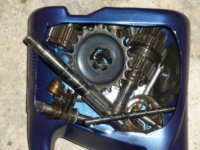

Comme je n'allais pas avoir besoin de la boîte, je l'ai démonté pour inpection et pour la refaire avec des nouveaux roullements à billes. Ici les composants intérieurs et les parties extérieurs.
Concernant la recherche d'un moteur Goldstar, je n'ai pas besoin d'aller très loin... si tu regardes ici, j'ai un à ma disposition. Wink

Message  Michel 67 le Lun 4 Avr 2011 - 10:52
Salut,
Beau projet
Est-ce que ton pignon de sortie de boîte de vitesse et la couronne sont aligné avec ce moyeux? J'ai fait le même montage sur ma TriBSA, il y avait plait de 1cm de décalage. Il a fallut tourner le flasque.

Message  veiga le Lun 4 Avr 2011 - 20:38
Salut Michel,
Merci pour le commentaire. Oui, c’était justement pour vérifier l’alignement du pignon et de la couronne que j’ai appliqué la boite à sa place, avant de la démonter. Une fois qu’il s’agissait d’un cadre bsa modèle B, avec des autres composants bsa B, même s’ils n’étaient pas tous de B31, normalement il n’y aurait pas de problème... en principe. Et à la fin aussi, car effectivement il n’y a pas de décalage. Le moyeux est du genre QD (quick detachable) comme (parmi autres) les goldstar, donc il fallait seulement adapter le bras oscillant pour celui-ci. Alors, j’ai soudé une pièce en dessus du bras pour le tirant de blocage du plat (la pièce troué en inox poli sur la photo), et j’ai enlevé tout le reste que je n’avais plus besoin.
Effectivement, si tu le fais sur une tribsa, il faut tenir le décalage en compte, et ça peut arriver. Mais, à mon avis, ça dépend aussi de quelles sont les pièces que tu mélanges… pre-unit (avec quelle boite), unit, bras oscillant, moyeux, etc, etc…

Message  Michel 67 le Mar 5 Avr 2011 - 10:21
Oui, je comprends. Tu as bien un flasque de frein arrière de B, c'est juste le tambour qui est plus récent. Moi, j'ai eu le problème car mon flasque est lui aussi plus récent. Je m'en suis sortie en retournant la couronne et étrécissant le flasque

Retour vers la boite, un autre petit (grand) problème... quelqu'un?! Laughing
