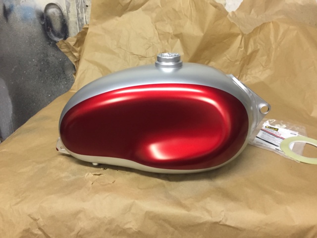

Voila en quelques photos le travail sur ce réservoir.
Il n'est pas terminé mais il commence a être pas mal à mon gout.
Pour le logo BSA  j'ai opté pour celui des Lightnings ...
Ne craint rien Lightning ,....... ce n'est pas les tiens  Laughing
Le réservoir de base celui d'une glubileo de 68/69.
Bien galbé avec de belles formes italiennes ... pour avoir du plaisir d'y poser les mains  Very Happy
Reconstitution d’une Victor Très Spéciale  Img_3117
Le voila après décapage, rafistolage et mise en situation .... et changement de l'orifice  Surprised
Reconstitution d’une Victor Très Spéciale  Img_3713
Un petit "apprêt" pour masquer les reprises et assurer les prochaine couches de peintures. Razz
Reconstitution d’une Victor Très Spéciale  Img_3832
Premiers couches de couleurs, argent et un beau rouge Candy profond BSA
... ce n'est pas encore fini, il manque une couche, puis les filets noirs et le vernis qui va donner toute la profondeur du Candy.
... et surtout faire ressortir les belles courbes de ce réservoir Embarassed

Reconstitution d’une Victor Très Spéciale  Empty Re: Reconstitution d’une Victor Très Spéciale
Message  coco37 le Mar 29 Oct - 8:54
Très beau boulot, elle va être belle  Raah_lovely

Message  jack le Mar 29 Oct - 9:28
Joli réservoir en effet !
