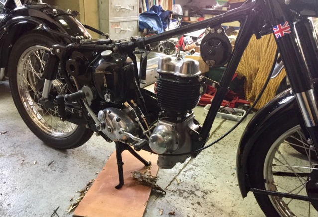

Pour t'encourager voici ou j'en suis avec la mienne en quelques photos.
Je remonte le carbu, puis la chaîne primaire, le repose-pied fraîchement acheté avec ses entretoises ..... je viens de m'apercevoir que le guidon est tordu !
... et Hoppp pose du réservoir avec son nouveau robinet, un petit bout de tuyau joli, une batterie au gel dans une boîte noire ... et la selle et on y va ....
Ce qui veut dire 4/5 weekend mini, si madame me laisse du temps....

Ce C15 ( 250cc) va être, durant 10 ans, la base de toute une série de machines formidables tel que le redoutable B40 et B44 ( champion du monde en moto cross 64/65 ) puis la Victor 441 (plus civilisée) jusqu’au B50 qui sera transformée par Mead &Tomkinson en une machine de course d'endurance mythique (http://www.moto-collection.org/moto-collection/modele.php?idfiche=8516)
.... et qui donnera la XT 500 YAMAHA en 1975 et ses victoires 1979/80 au PARIS-DAKAR.
C'est passionnant de découvrir tant de chose à propos d'un moto, d'un marque, d'une histoire de vie.
j'ai le même plaisir que lorsque je me suis plongé dans l'histoire de BMW. Merci Félix.
Mais pq dis tu que je vais perdre en puissance vue que j'ai une boite 4 sur cette moto là. La bordeaux..
Soy- Messages : 35
Date d'inscription : 03/03/2019
Localisation : Castres, Occitanie
Re: questions BSA C11
Félix MERMET a écrit:Pour moi le moteur G se monte uniquement en boite 4.
Tu vas perdre de la puissance, de l'efficacité et l'équilibre recherché par les ingénieurs de cette machine.
La C11 est équipée d'une dynamo ( jusqu’a 1953) et d’une boite 3 vitesse
La C11G est équipé d’un alternateur, en anglais on l’appel GENERATEUR d’ou la lettre G, et une boite 4
La C12 a le même moteur que la C11G, mais avec une alimentation en huile des culbuteurs plus poussée, et bien sur, une boite 4
Puis c'est la fin des PRE-UNIT...
La C11 existe en boite 3 et en boite 4, c'est le cas des 2 machines de Soy.
La C11G existe en boite 3 (et cadre rigide)
Les premières C11G ont les mêmes moyeux et gardes boue que les dernières C11.
Ensuite, les gardes boue ressemblent à ceux de la C12 et le frein avant passe en 15 pouces.
CAV- Messages : 508
Merci de ces précisions CAV.
Ca semble normale vu l'esprit dans le quel Birmingham travaillait, la méthode des petits pas, petites évolutions par petits évolutions, step by step.
J'ai lu qu'en 1956/57, ils avaient tellement de pièces et de moteurs de C11 et C11G disponibles et du retard dans la mise au point de la C15 qu'ils auraient fabriqué la C12, en attendant l'arrivée de la C15 (1958)
Il me semble qu'ils ont continué à fabriquer des C11( Dynamo) en parallèle de la fabrication des C11G/C12 (alternateur).
ET donc mettre une boite 3 ou une boite 4 ca devait dépendre du stock....
Même chose pour les freins, garde-boue etc...
A cette époque on ne était économe, surtout les anglais... ils avaient du mal à refaire surface après avoir GAGNE la guerre !
Leurs industries étaient usées par l'effort de guerre, contrairement aux Allemands qui avaient du tout reconstruire donc faire du neuf.
En tout cas la boite 4 a été utilisée sur les C11G parce que le gain de puissance obtenu avec ce moteur, permettait son utilisation.( elle tire un peu plus long en 4 et plus court en 1) (C'est comme pour les 2cv, de cette même époque dureté, boite 3 qui passe avec le gain de puissance à 4 v)
Félix MERMET- Messages : 1339
