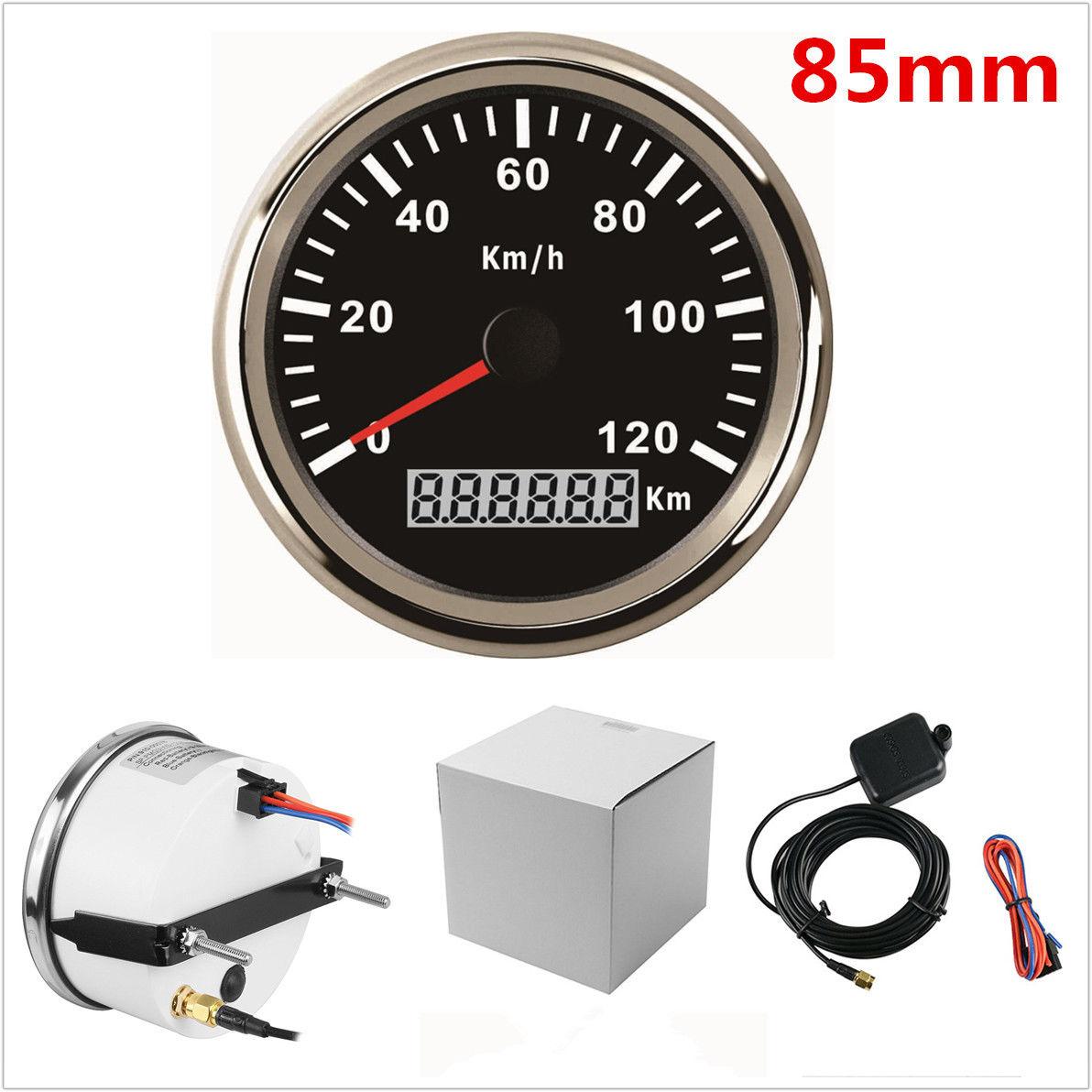

Pour le compteur j'ai acheté ça , nouvelles technologie GPS donc précis pour l'indication de la vitesse . Pas encore installé pour moi , mais des copains ont sauté le pas depuis un moment et ça marche . https://www.ebay.fr/itm/85mm-Stainless-GPS-Speedometer-0-120KM-H-Speed-Gauge-For-Car-Truck-Waterproof-/332263102769?hash=item4d5c6c9931                      Budget restauration C11 - Page 2 201902061615315220

OK ça marche, mais il semble que le diamètre oblige à retailler le logement ou à renoncer aux godets caoutchouc. On peut se demander pourquoi SMITHS fait refabriquer des compteurs électroniques et non magnétiques comme à l'origine. Je pense qu'ils feraient un tabac vu le prix actuel d'une restauration digne de ce nom.

Le problème du compteur de Clubman est qu'il faut l’alimenter au minimum en 9 volts. Une C11 en configuration d'origine est en 6 volts. S'il faut changer tout l'équipement électrique pour le seul compteur, ça peut couter cher.
Pour une machine en 12v ça peut être une solution, en remplacement d'un compteur encastré.

non tu monte çà dans un endroit discret et tu alimente tout tes instrument en 12v Wink
6 V 9 V à 12 V DC DC Boost Converter Step Up Module, 1A 2A 3A Alimentation.
