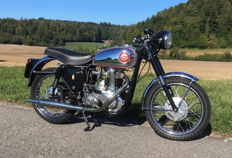

J 'ai donc commandé chez eux un réservoir complet un peu prétentieux je l 'avoue :
Je vous tiendrai au courant du résultat de l 'opération .
il faut compter 1 mois pour que ça arrive d' Inde .

/servimg.com/view/18376963/2138][/url]
ça devrait ressembler à ça :
- Messages : 3922

un réservoir de goldie à 239€ 1567F si ça se monte directement , y a plus photo!
single malt- Messages : 3254
Re: Question Norton 16 H
single malt a écrit:un réservoir de goldie à 239€ 1567F si ça se monte directement , y a plus photo!
239 euros , avec tous les accessoires et robinets. Presque incroyable .
C 'est aussi mon raisonnement.
Avec les taxes et le transport, le prix va grimper , mais ça ne dépassera pas 450 euros.
J 'ai motivé le vendeur.
Je lui ai dit que si je suis content du produit, je lui en achèterai un autre pour la Norton .
Et que j 'en parlerai sur ce site , et que vous lui en achèterez chacun un ou deux.
Il m'a répondu qu'il allait me choyer, et m 'envoyer une photo de l 'ensemble avant expédition...
