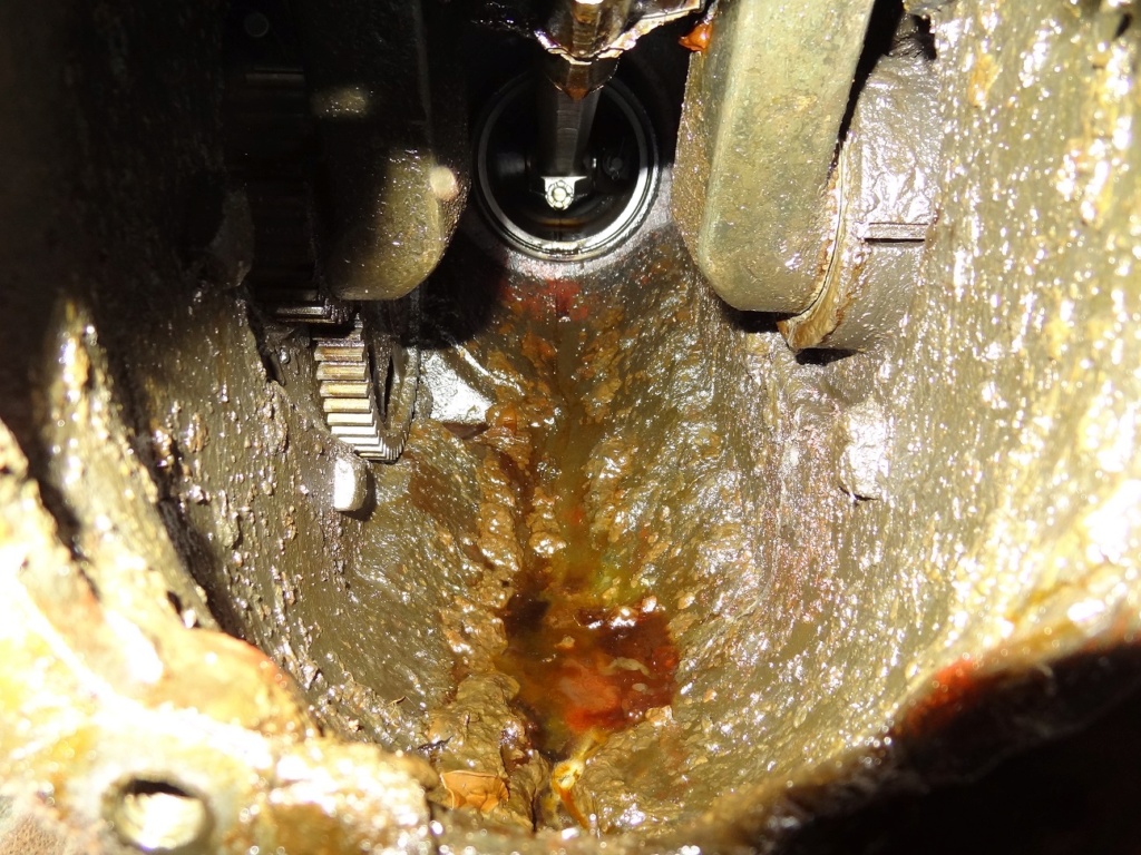

J'ai nettoyé l'intérieur d'un carter moteur de IHC de 1926 lubrifié à la graisse et autre cochonnerie avec un karcher pro à eau chaude. 200/250 bar et limite vapeur! ça brule ! plus une seule trace de graisse ou de calamine lorsque j'ai terminé.
En passant par la crépine et en rentrant la canne le plus haut possible, je pense que tu devrais réussir à déloger toutes les saloperies. Si ça ne marche pas, ben je ne sais pas quoi faire d'autre
Par contre, protèges toi bien (corps et visage) si tu le fais, c'est vraiment très très chaud!

Carter avant nettoyage
Carter nettoyé
Pour illustrer:
Carter nettoyé
Michel
