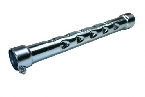

Bon , comme on ne trouve pas de pignon de moins de 19 dents...
J 'ai investigué ailleurs..
Le précédent propriétaire m 'a donné une chicane démontable " maison" fixée à la sortie du silencieux.
En effet , sans cet artifice , le bruit est assourdissant.
J 'avais donc monté cette chicane , et le bruit est devenu correct, tout en restant "virilement anglais".
J 'ai commandé une chicane " DB killer" exactement au diamètre de sortie du silencieux.
Monté ce DB killer ce matin ...et petit test d'une trentaine de km.
Ca va vraiment mieux, tout en n 'étant pas plus bruyant que la chicane " maison".
Au point que la 4ème avale les faux plats sans encombre; en solo.
Et en 3 ème, c 'est bien plus vigoureux.
Je n 'ai pas encore essayé en duo , mais je sens que ça va aller bien mieux aussi.
