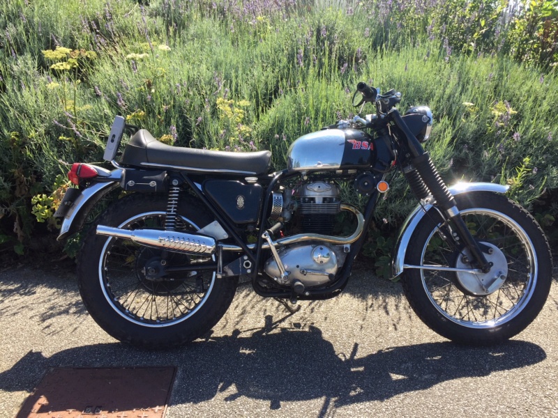

Merci Rollmops !
Pour fêter ça, j'ai enfourché ma Victor pour un grand tour et une petite photo dans les lavandes rien que pour toi ...
C'est toujours le même super plaisir cette machine.
Que du bonheur !
Sur la photo elle scintille comme si elle était neuve la bougresse malgré son âge.
Notre différence d'âge ne se remarque presque plus lorsque je la chevauche !!!
Que du bonheur !

Pour le moment j'ai suivi les conseils de Fogy et ça semble marcher.
Cependant je n'ai pas pas fait suffisamment de km pour confirmer ce nouveau réglage.
Le ralenti est plus chaotique, moins rond, c différent, mais ça semble marcher !
Je garde précieusement tous ces conseils.
Par contre pour les 1500tr c'est à l'oreille pour moi 😊!
Ce n'est qu'une Victor Spécial, donc un compteur, un guidon, un cylindre , des vibrations de plaisir, et rien d'autre...
... si une bonne selle !
