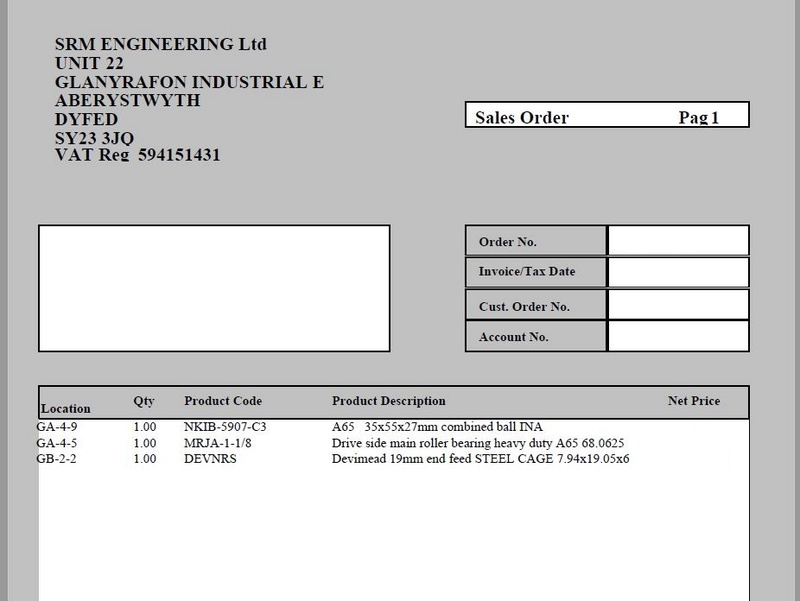

Message  Grok le Mer 23 Mai 2018 - 19:31
Oui, c'est possible.
Je me suis interrogé toutefois sur le fait que le jeu du roulement NKIB qui remplace la bague est en C3 alors que le roulement transmission est en std...
La réponse de Stewart Roy est la suivante :
"Yes the MRJA we use and the NKIB have different interference fits so this is why we use the C3 NKIB. It is purely due to the interference."
Bon, voilà de quoi relancer la discute autour des roulements...
