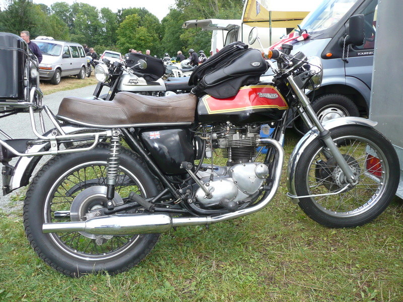

Je suppose que le siamois était destiné à faciliter l'usage d'un side qui se trouvait situé à gauche en GB. Quand les OIF sont sorties les sides n'étaient plus dans l'air du temps, et d'ailleurs je ne suis pas sur que le cadre comporte des points d'attache. On peut à priori transformer des coudes standard en siamois à  condition d'être motivé. Déçu par la médiocrité des produits actuels j'ai été (je suis) tenté de me lancer dans ce projet, ce d'autant plus que j'ai quelque part des coudes STD d'origine bien plus costauds que ce qu'on nous propose actuellement. Après, joindre le geste à la parole...

Message  STAR TWIN le Dim 9 Déc 2018 - 20:36
Là on ne le voit pas, c'est un tromblon d'origine BSA. On peut monter indifféremment le tromblon des derniers modèles ou le pot saucisson qui est nettement plus sympa à mon sens, surtout pour le son. Il fut une époque où j'ai roulé avec un Dunstall mais là ça pétait un peu trop.
