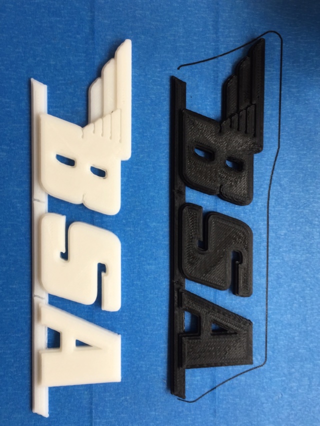

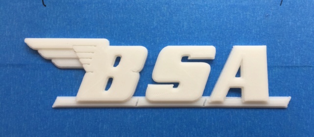

Message  Félix MERMET le Ven 20 Juil 2018 - 23:16
Voici un essais d'un logo BSA tout droit sorti de l'imprimante...
Pas facile de choisir un logo.
Ils sont tous plus ou moins différents sur une meme machine.😳
Les lettres sont pas les meme et la forme de l'aile et des plumes sur le B sont différemment positionnées
J'ai donc pris le premier logo qui m'est tombé sous la main.
Voici en brut ce que cela donne.
Pour parfaire il faut donner une ou deux passé s'enduit pour lisser le fond .
Messages : 580

Message  single malt le Sam 21 Juil 2018 - 18:02
tu as une idée du prix de revient pour tes badges? autrement c'est précis comme travail.
