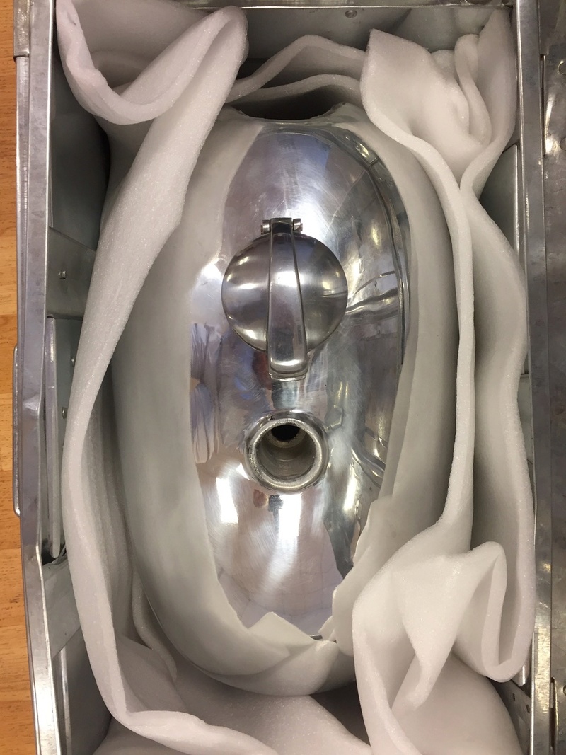

J'ai commandé il y a quelques semaines un nouveau réservoir d'essence pour ma Victor !
Après avoir cherché sur la toile ce que l'on pouvait trouvé, j'ai fini par me tourner vers l'Inde et en particulier KUSTOMPERFORMANCE.
Comme tout le monde le sait , le réservoir de la Victor est en aluminium !
Celui de KUSTOM.... est chromé et donc quelques doutes !
de l'alu chromé ????
et l'autre réservoir dispo sur la toile est ..... au prix de 900€ ..... mais d'origine au vu des impacts !!!
Je choisi donc le pire et le moins cher : L'INDIEN CHROMé !
ci joint la commande :
J'ai reçu hier le réservoir.. et mes sens étaient tous retournés !
Voici le colis tel qu'il m'a été livré ....
La suite c'est pour demain  .....

Félix MERMET a écrit:J'ai commandé il y a quelques semaines un nouveau réservoir d'essence pour ma Victor !
de l'alu chromé ????    .....
Il faut parfois se mefier des denominations "Chrome" c'est peut etre de l'alu polishe "façon chrome"

Message  Félix MERMET le Jeu 22 Juin 2017 - 1:02
Apres avoir ouvert le petit cadenas avec la clé scotchée dessus !
Regardez !
Un réservoir ALU !
Point de chrome !
.....et moi qui m'était fait au chrome .....
Un réservoir tout ALU ! 8-)))https://illiweb.com/fa/i/smiles/icon_biggrin.png
Effectivement une fois de plus Zebulon a encore raison !https://illiweb.com/fa/i/smiles/icon_surprised.gif
Pour les indiens sans plumes chrome veut dire" polished "
mais pas trop ...  et surtout pas trop nettoyé
Et pas de quartier sur l'épaisseur des soudures.
Il me reste plus qu'a tester l'étanchéité... on ne sait jamais https://illiweb.com/fa/i/smiles/icon_rolleyes.gif
-prévoir un traitement interrieur,
-tester le filetage du robinet qui semble douteux, mais il y a de l'épaisseur pour reprendre ça
- finir le polissage et le nettoyage
- et faire faire la peinture chez mon copain Karmouche !
Bon ! c'est tout de même un beau colis !
Ca m'a permis de passer une bonne journée tout en étant pressé de le présenter ce soir à ma machine et voir quel décor y réaliser pour celui ci.
l'ancien cabossé :restera t il jaune et aluminium
le nouveau :  tout satiné brossé .... comme cette pub ! ?
Ou l'inverse ça va dépendre de la qualité du métal je crois ?

Ce ne sont que des photos, mais je ne lui vois pas de défaut évident à ce réservoir.  Quant aux soudures j'aimerais bien être capable de faire les mêmes  Very Happy  La finition "poli miroir" n'a pas beaucoup d'intérêt sur un réservoir en alu, tu peux l'obtenir avec de l'huile de coude mais puisque tu dois le peindre...  Il serait intéressant de nous faire savoir les détails de fabrication de l'objet et si le montage sur la machine est OK, car actuellement si on veut un bidon neuf c'est "made in India" ou "made in India".

Superbe,et ils ont meme reproduit les soudures d'epoque ,du beau travail Laughing
Par contre,refais ton reservoir comme à l'origine...........................sinon ce ne sera plus une Victor  cheers

Mon nouveau réservoir "made in India" est en peinture.
En le pressentant je me suis aperçu :
- qu'il était légèrement plus petit que l'original. Sad
- que l'original était fissuré à plusieurs endroits Shocked  Evil or Very Mad  Sad
me voila parti pour faire et refaire les deux réservoirs !
Les coussinets de voute ont du se tasser et donc le réservoir a frotté à plusieurs endroit et donc des faiblesses se sont crées et donc des fissures apparaissent. drunken
Il me reste plus qu'a trouver un soudeur alu compétant pour me faire quelques points...
Je commande des maintenant ces coussinets ( tank rubbers 40-8121) et le cylindre bloc et le tube écarteur qui se montent sur goujon de fixation du réservoir (rubber sleeve 42-8017 et  68-8046)
