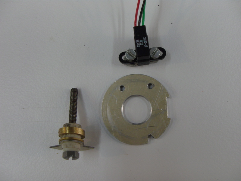

Message  coco37 le Sam 13 Mai 2017 - 20:54
Attention Patrice avec cet allumage il te faut une dynamo et un régulateur qui fonctionnent bien.
Si tu as des problèmes de charge cela ne va pas le faire.
J'avais bidouillé sur ma B31 un système du même genre.
B31 capricieuse Sdc11910
B31 capricieuse Sdc11911
C'est juste un capteur à effet hall fixé sur un disque qui remplace la came et un secteur en bout de la magnéto.
Je l'avais branché sur un montage électronique Velleman.
B31 capricieuse K254310
Cela fonctionnait bien, jusqu'au jour ou j'ai eu des ratatouilles du moteur.
J'ai mis le capteur en cause.
Alors je suis passé en mode batterie bobine en isolant les rupteurs de la magnéto.
Et toujours des ratés moteur. affraid
Enfin je suis repassé en magnéto et la plus rien. confused
Lorsque j'ai démonté le montage Velleman je me suis aperçu qu'il avait chauffé et que les soudures n'étaient plus bonnes
c'était la cause des ratés moteur.
