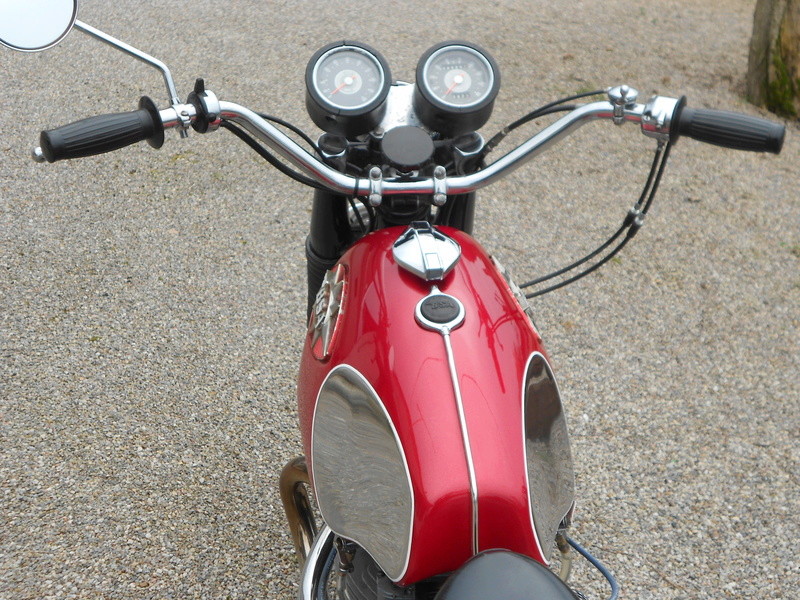

C'est là que j'achète mes vernis et durcisseurs, j'ai un autre fournisseur en France pour les teintes. Ma STAR est encore en rouge d'origine, la peinture n'est pas vernie. C'est probablement un rouge métal brillant direct sur une base or, raison pour laquelle à la longue on voit par endroit la paillette rouge reprendre sa couleur aluminium.
Exemple en image, voir le GB avant de cette STAR
En vérité je n'arrive pas vraiment à savoir comment la teinte était réalisée car aucune doc ne donne ce genre d'info. Même SRM n'a pas pu répondre à mes questions. Au vu de la photo de cette STAR je ne suis pas loin de penser que l'usine utilisait du vernis teinté sur une base métallisée mais pure supputation.
