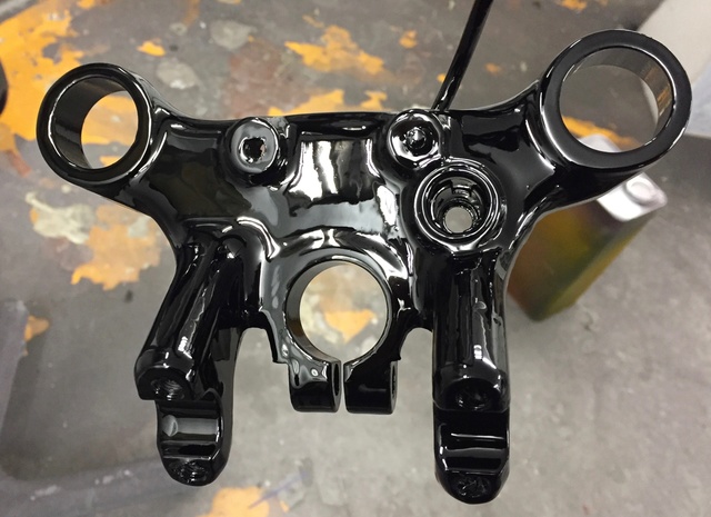

Bonjour à tous,
Comme dit dans ma présentation d'il y a quelques mois j'ai confié la restauration de ma Bsa C11 "familiale" à une connaissance.
Ça avance tout doucement: la peinture est quasi finie à l'exception du réservoir qui va arriver,le chromage est fait,nouveau guidon,roues,poignées,...
Voici quelques photos dont 2 à la fin de la moto avant son départ en restauration:

Il aurait fallu masquer les parties en contact avec d'autres éléments mécaniques, notamment concernant le té de fourche. La peinture semble épaisse et ça craint au niveau des cônes et des tubes de fourche. La peinture peut carrément empêcher les tubes de passer, mais surtout s'écrase à la longue sous l'effet du serrage avec le résultat qu'on imagine. J'ai eu ce problème avec des jantes de voitures dont les vis n'étaient plus serrées pour cette raison. C'est flagrant au niveau des attaches moteur sur la A65, notamment le tirant de culasse qui ne demande qu'à se balader pour meuler le cadre et la culasse. On voit bien sur un cadre neuf que la peinture est très mince, pas seulement par économie.
