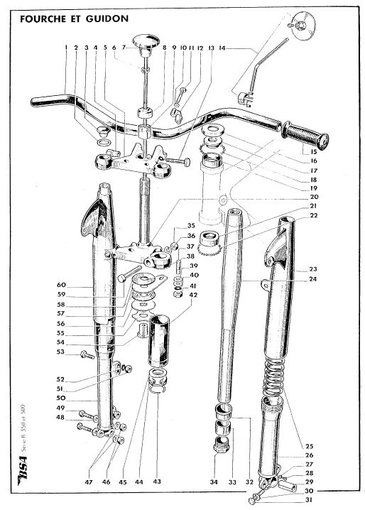

Je suis prêt à passer sous les " fourches caudines" de celui qui m'expliquera comment on démonte une fourche.

La qualité n'est pas top mais cela peut t'aider.
Ce n'est peut être pas tout à fait le même modèle.

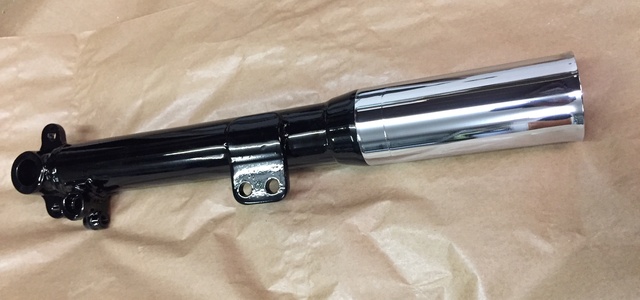

Je viens de récupérer du laqueur quelques pièces dont les bas de fourche ainsi que les fourneaux chromés commandés en Angleterre.
Ceux d'origines n'ont pas tenu le démontage et le métal est parti en lambeaux. Ceux reçu sont bien plus épais.
Pas de problème pour les monter.
Fourche … caudine Img_5014

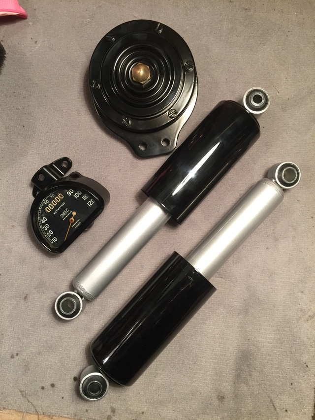

Dans la série laquage j'ai aussi reçu mes suspensions arrières qui ont été laquées bicolore comme à l'origine ainsi que le klaxon et le compteur remis à zéro (involontairement). Ces pièces sont comme neuves d'aspect
Fourche … caudine Img_5015
