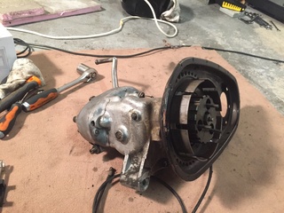

Le moteur est déposé mais le carter de la chaine primaire est toujours assemblé à la boite !!!
De vrais inséparables ! mais c'est pas ce que je veeeuuuxx !
Rien à faire pour le moment pour dévisser ce p… d'écrou ! pas de prise pour le blocage du volant d'embrayage.
De meme rien à faire avec l'axe de liaison béquille-cadre.
Toutes les pièces son libre et indépendantes, même l'axe et libre , mais rien ne vient et je ne trouve rien qui pourrait bloquer.

il existe un outil de chez "toukon" que l'on peut faire soi même
tu sacrifie un disque lisse et un disque garni que tu soude ou solidarise avec 2 ou 3 boulons
y'en a bien un qui va nous sortir un croquis ou une photo

voilà l'outil"Toukon" pour utilisateur "Padoué"

Tu peux aussi utiliser ce genre d'outil qui prend 5 min à faire avec deux bouts de fer plat.

Ca c est une bonne idée et ca va sur toute les machines.tres bien pour moi. Razz

Astucieux !
je fabrique et test ça !
Merci
