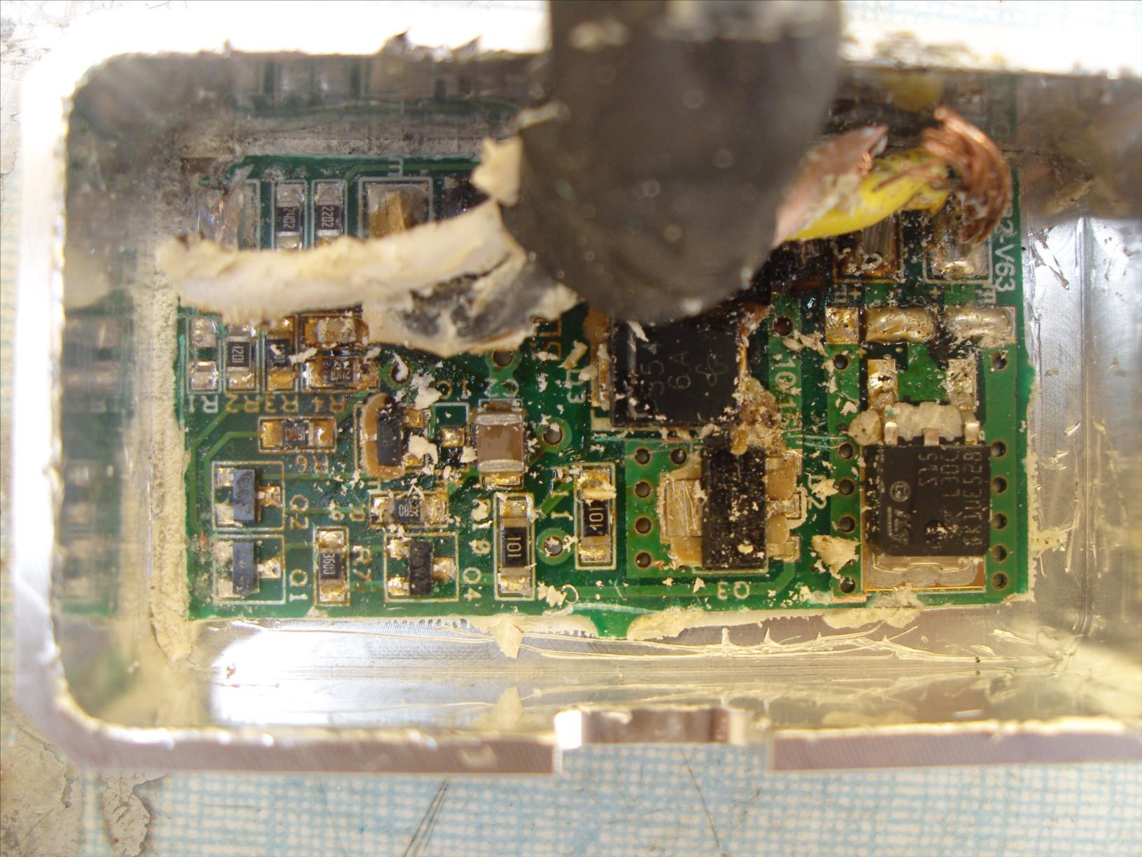

Voila à qui ressemble un DVR2 grillé:
coco37- Messages : 747
Re: Restauration BSA A7 Shooting Star
bizarre! quand même,ce régulo a plutôt bonne réputation, une mauvaise masse ? ou un composant qui a faillit

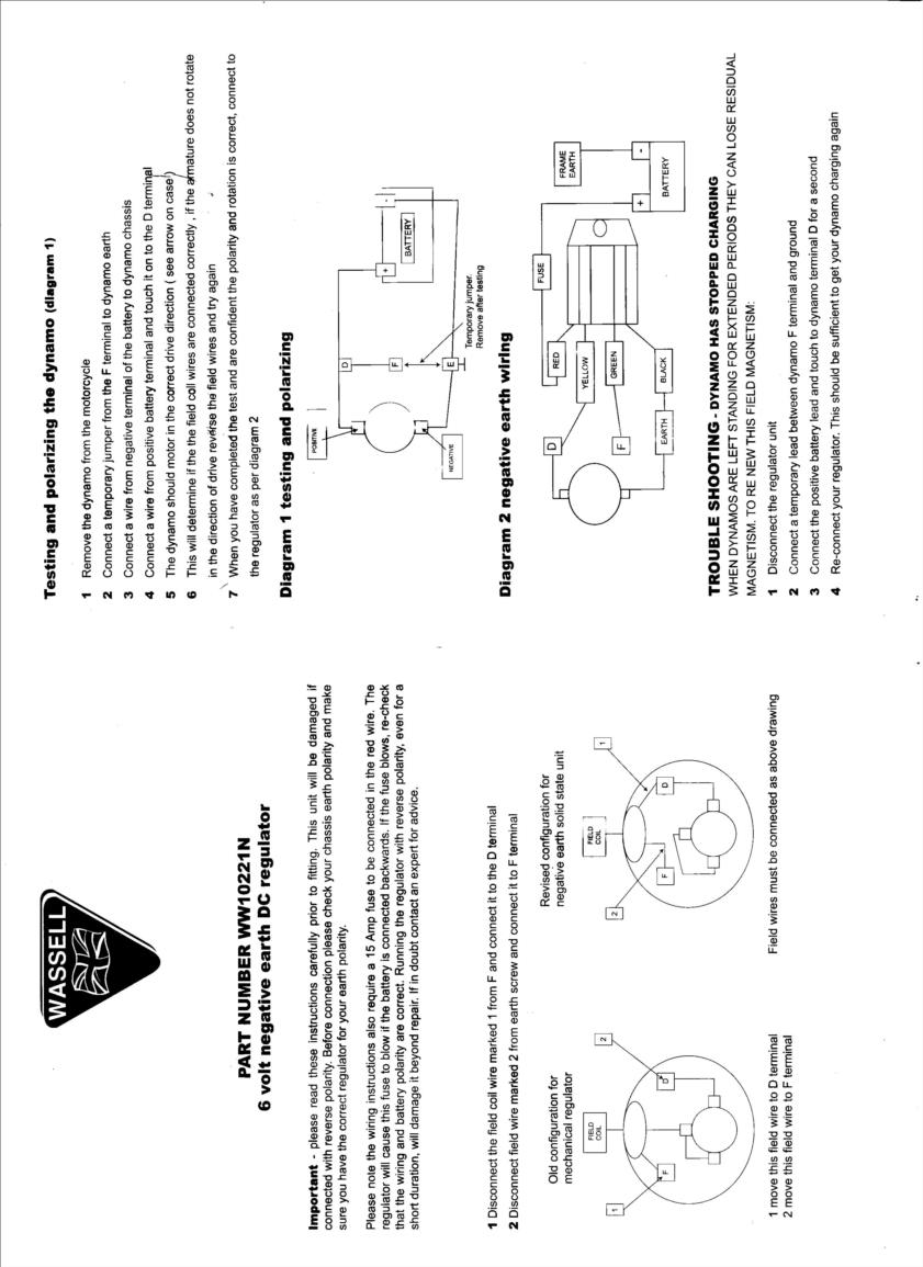

J'ai une question pour les spécialistes:
Je viens de recevoir mon régulateur et je me pose une question pour le branchement final.
Ma polarisation est bonne puisqu'elle chargeait avant.
Pour le branchement final sur le papier il dise de brancher le fil vert au repère F, c'est bien le repère F de la dynamo ????
par ce que le F n'est relié nul par sur le schéma 2.
Le noir à la masse de la dynamo je pense ???
Merci.

En surfant j'ai trouvé ce lien https://bsamicale.forumsactifs.net/t1623-au-sujet-de-la-dynamo
F doit être la borne excitation de la dynamo, je suppose que c'est une coquille du schéma Wassel

coco37 a écrit:Bonjour,
Merci.
Le F est bien le F de ta dynamo
Ton courant sort de ta dynamo en f, et ton régulateur régule c’est le cas de le dire, pour charger ta batterie.
J’ai monté ce régulateur en version 12 v sur la A7, et les contrôles au voltmètre sont excellents .
J’ai cramé une dynamo depuis, de ma faute, une « rebuildée » en 12 v, (phare trop puissant + allumage électronique + clignotants 2fois 21 w oubliés) mais le régulateur tient bien.
J’ai remonté ma dynamo 6v, avec un entraînement par courroie qui la fait tourner un peu plus vite, et avec son régulateur en 12 v, et depuis tout va bien. J’ai qu’a dire même baissé la puissance du phare à 25w, et les ampoules de clignotants sont maintenant de 10 w.
bouvmuche- Messages : 53
Date d'inscription : 04/05/2009
Localisation : sud essonne
le fil vert F est relié au F de la dyn , sur le schéma il manque un trait de raccordement , pas grave.le fil vert sert a exciter la bobine inductrice de la dynamo.
le fil jaune D envoie le courant de charge à la batterie via le fil rouge du régulo entre temps c'est de la cuisine interne à l'intérieur du régulo .
Pour éviter de cramer tout ,induit et régulateur il faut rester en dessous de 8.5A en utilisateurs en aval de la batterie soit 60- 65 w.
A vous de faire le calcul éclairage+allumage (pour les batt bobine)+clignotants+sapin de noel+etc....
