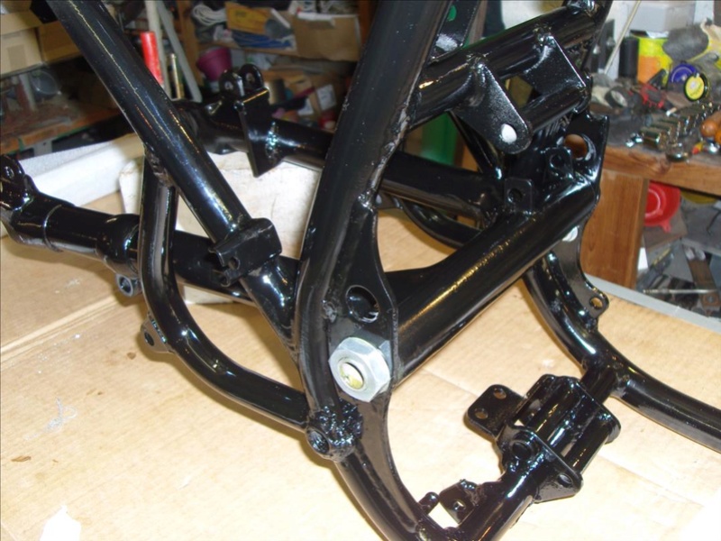

Comme la météo est bonne je m'occupe de la peinture.
Le mastique et l’apprêt sont passés.
Cet après-midi ponçage.........
Demain si pas d'imprévu je mets la peinture noire, pour la rouge Ducat ce sera plus tard.
Messages : 229
Re: Restauration BSA A7 Shooting Star
Message  coco37 le Jeu 24 Aoû 2017 - 20:06
Suite de la peinture.
Le cadre:
Toutes les autres pièces suspendues au dessus des sœurs.
Maintenant il reste les pièces les plus visibles qui seront peintes en rouge Ducat   Twisted Evil

Pas évident de pistoler un cadre, y a de la perte.  Perso je n'apprête pas, juste un coup de phosphorique sur les pièces nues, ou ponçage des pièces non décapées. Je laisse même rougir un peu les surfaces avant le phosphorique pour former la base d'accrochage, mais ça n'est pas indispensable. Jamais de problème ensuite, d'ailleurs à l'origine il n'y avait pas d'apprêt.
