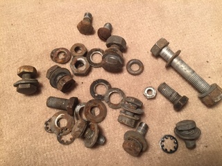

Message  Félix MERMET le Lun 19 Déc 2016 - 1:39
La boulonnerie de C11/C12 serait-elle en Inox ?
Le décapage à la brosse de fer fait ressortir boulons, écrous, rondelles même les growers, presque comme neuf.
Le métal est de bonne qualité, ils sont très peu attaqué par la rouille.
Et le démontage de la C12 (1956) fut un vrai plaisir.
Pas un loupé !
Tout devrait pouvoir être réutilisé.
Pas comme pour la boulonnerie de ma Terrot (1950) ou tout a du être remplacé par du neuf !
Trop d'écrous grippé, et le métal n'est pas revenu comme pour la BSA.

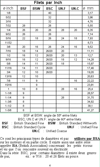

20 filets au pouce c'est du BSC donc angle de 55° en principe.

Quand vous donnez les diamètres, il s' agit de l' arbre ou de l' alésage.
je prends un exemple , une vis de 1/2" fait 12.7mm de diamètre après a toi de voir le nombre de filets au pouce.

Je vous joins une photo de la boulonnerie une fois nettoyée rapidement à la brosse métallique.

Message  STAR TWIN le Mar 24 Jan 2017 - 12:40
La boulonnerie que je vois sur la photo est parfaitement récupérable, y compris les vis "domées" d'époque.  Tout ça devait être zingué sinon ça ne serait pas dans cet état après tant d'années. Les vis fournies actuellement par les spécialistes anglais sont "zinc plated" comme celles que je viens d'acheter sur eBay pour ma remorque.  Pour l'anecdote, j'ai du aller sur eBay UK pour trouver des vis métriques disponibles immédiatement et à la bonne longueur. Et ça n'arrive pas que pour les vis.

Fier de vos conseils, je suis allé voir un tourneur-zingueur pour voir ce qu'il pouvez faire pour ma boulonnerie et surtout savoir ce que ça allait me couter !!!
Le vieux ( il paraissait encore plus vieux que moi! ) a remonté ses lunettes, a regardé mes boulons, puis, m'a regardé pardessus ces lunette et m'a dit " vous voulez zinguer de l'inox ?"
J'ai balbutié que je n'y connais rien ... et que c'était les autres qui .... qu'ils devaient vouloir m'imiter ... ou quelque chose comme ça !
Il a brosser à la machine deux têtes de boulon et il est revenu vers moi en me disant que c'était un métal contenant une dose de chrome pour accepter le poli qu'il venait d'obtenir.
Et qui dit chrome dans l'acier ...
C'est donc de l'inox ou un alliage approchant , faiblement dosé cette, mais qui explique de la boulonnerie ne soit pas attaqué en profondeur. le dépôt de rouille que l'on voit n'est que superficielle.
Donc rien a faire sur cette boulonnerie, si ce n'est de la nettoyer comme le plus "vieux" a fait !
