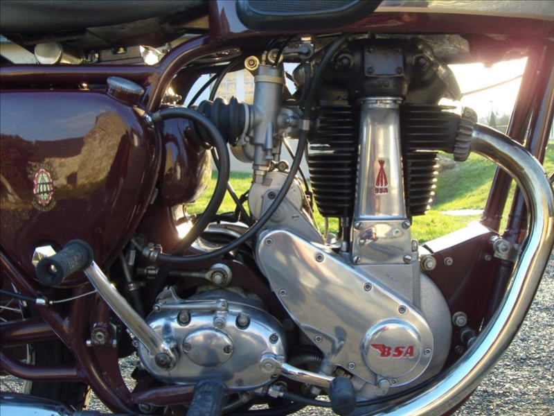

Message  jean-luc le Mar 9 Mai - 18:52
option "constructeur".

Message  single malt le Mar 9 Mai - 20:26
Il y a aussi ça ! un petit cornet avec grille,suffisant pour que ça respire bien...
http://www.ebay.co.uk/itm/TRIUMPH-Velocity-Stack-Short-626-AMAL-600-SERIES-/262285886559?hash=item3d1175045f:g:xcAAAMXQeW5TawY5
