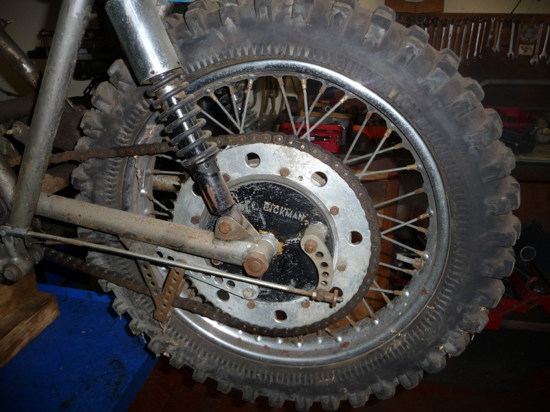

Apres un rapide test de rincage du circuit d'huile, il y a juste une petite fuite au niveau des brasures de la colonne de direction, rien de très grave  Wink
Puis début du décapage  Rolling Eyes
Quelques appendices sur l'arriere du cadre à supprimer,ils servaient à supporter le garde boue arriere.

Ah,ce fameux bras oscillant que le monde nous envie et qui fait couler beaucoup d'encre ,un peu de sueur et beaucoup de patience Rolling Eyes
Pour sortir le bras oscillant obligation de scier les deux cotés sortant de l'axe  Twisted Evil
Ensuite perçage des caoutchoucs pour les affaiblir, puis extraction de l'axe avec les bagues intérieures soudées dessus
Pour les bagues extérieures même combat, obligé de les affaiblir à la scie à metaux pour les sortir
Et voilà, une journée complète de travail, presque un accouchement  clown
Comme le diametre interieur du bras est le meme que le B50 ,pour le remontage je vais faire un système avec des cages à aiguilles Torrington et mettre un graisseur ,je ne tiens pas à refaire la meme operation dans 20 ans Laughing
Messages : 794
