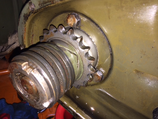

je suis en train de refaire une petite cure de jeunesse à ma bsa M20 de 1939.
j'ai refais on embrayage en ayant suivi tous vos conseils sur différents post et j'en suis arrivé au démontage du pignon bas moteur qui entraine la chaine primaire.
D'où ma question, comment faire pour le démonter, je ne veux pas trop forcer de peur de casser quelque chose.
avez vous une technique à me donner
démontage M20 Img_1411
merci d'avance
cordialement François

Remonte ta chaîne , elle te servira à bloquer la transmission pour desserrer le gros écrou créneau qui tient l'amortisseur de couple...mais pourquoi démonter ce pignon ? Suspect
A moins que tu ne veuilles démonter ton carter primaire intérieur ???

Oui tout à fait c'est pour démonter le carter intérieur.
Je vais essayer alors, et quelle méthode avez vous pour le remonter ?

Au démontage , enfilez dans l'ordre les différentes pièces et cales sur un fl de fer , ça  vous fera gagner du temps au remontage .
Pour le remontage , remettre la chaîne après l'ensemble pignon/amortisseur et serrer l'écrou créneau ....
