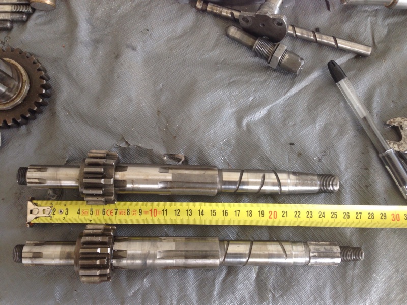

Ça fait un bail .. Je remonte actuellement un racer rigide bsa fourche parallelo.
Mon souci c'est l'embrayage car je ne sais pas quoi monter sur ce type d'arbre- voir photo
En suivant les conseils de pistards belges, j'ai acheté cette boîte de 250 c11.
Elle est équipée de cette arbre avec bout canellé.. Possibilité de monter un embraye Norton 3 ressorts dessus.. Ça passe sans comme papa dans maman ? Ou opter pour du newby ? Ou changer l'arbre pour y loger un arbre avec embout conique. J'en ai bien un en rab mais trop court.. Donc lequel mettre ?
Pour info, j'ai de l'embrayage 6 ressorts sur l'etabli
Merci d'avance
Merci d'avance

l'embrayage Norton ça le fait, l'arbre BV oscillante embout conique ça se monte avec les embrayages qui vont avec. et ça se monte dans la BV c11, les pignons c11 sont les mêmes que ceux des séries A B oscillants.
quel moteur avec cette boite, car attention à l'alignement .

Okidoki.. Donc embrayage Norton se monte sans problème sur cet arbre c'est bien ça..?
Oui l'arbre conique se monte aussi mais il est trop court, le sleeve avec cage ne rentre pas a fond et vient buter contre l'écrou de sortie de boîte..
Motorisation sûrement un mono mix b33 pour le bas et cylindre et haut m24

l'embrayage des Nortons 88 99 AMC a le même type de cannelures que l'arbre A7 A10 bv coulissante.
le bout de l'arbre est différent entre les C11 et A7 A10 faut voir avec l'ecrou de fixation des Norton
URL=http://www.hostingpics.net/viewer.php?id=630448BVA7spring.

Merci d'ongle malt..
Oui.. Embout différents.. Double filetage pas à droite et gauche sur c11 et simple filetage sur a7/a10
Mais est ce que les cannelures sont identiques pour les deux arbres (c11 et a7/10) ?
Pour l'écrou, je peut en tourner un mais j'aimerais être sur que les cannelures sont identiques.. Et n'ayant pas d'embrayage Norton sous la main pour vérifier..

Bon.. Après essai.. Arbre twin oscillant c'est nickel
Arbre c11 ca se ballade..
Je recherche donc un arbre de coulissante.. Échange possible contre arbre d'oscillante
