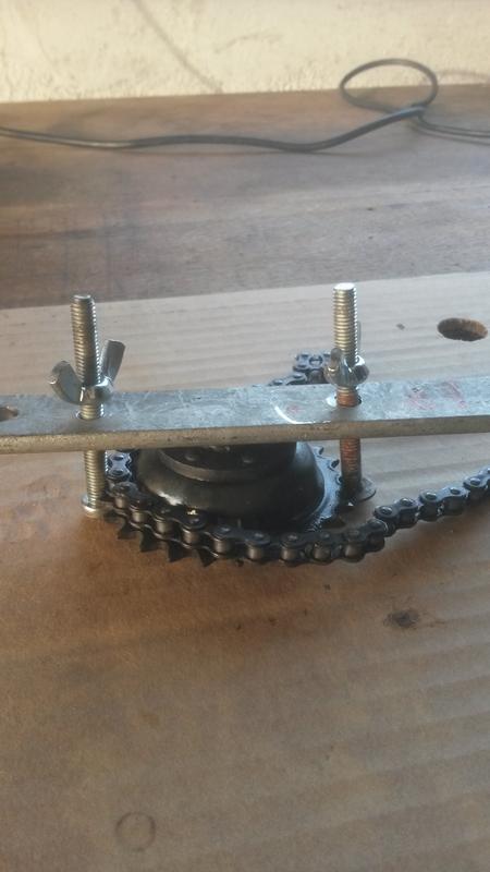

Enfin un extracteur hautement sophistiqué made in momo pour l’extraction du pignon dynamo
BSA 650 Golden Flash 1957, restauration - Page 9 20190211-171052
