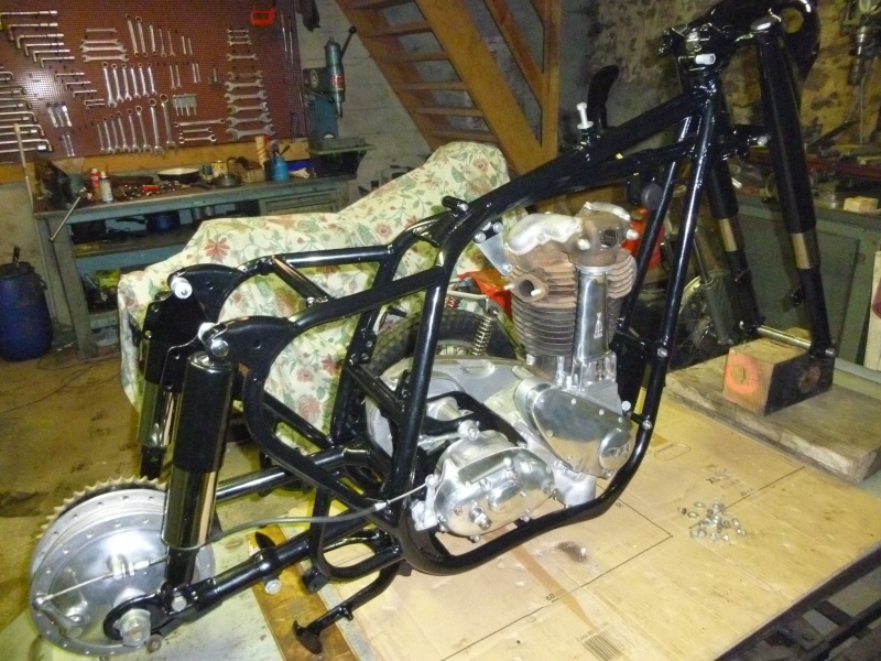

Bonjour à tous
Le remontage du B33 se fait tout doucement,il me manque pas mal de bricoles(boulonnerie en particulier)car j"avais dépouillé cette moto pour monter le Tribsa.
De plus,mon dealer de l’Essonne ne reçoit pas les pièces commandées.En attendant,je fais le montage à blanc et je poli des pieces
Une question quand-meme au sujet du cuvelage de phare,quel type se monte sur ce modèle de 1957 avec capotage?est-ce du 7" ou du 6,5"?quelqu'un aurait-il une photo de ce cuvelage?j'ai essayé avec un cuvelage de Triumph en 7" mais ça ne va pas.

Message  madex 53 le Jeu 12 Mar 2015 - 11:16
Bonjour pour ton cuvelage regarde ton te' de fourche supérieur si la serrure de blocage direction tombe la ou est le capotage ca gêne donc pattes de phare.

Message  denis le Jeu 12 Mar 2015 - 21:34
Salut Marcel et merci
Pour le capotage,c'est celui d'origine de la machine,il est échancré pour le passage du verrou de direction,voir photo
remontage Bsa b33 1957 P1000515
Pour le cuvelage,je pense que c'est celui comme la photo ci-joint ? mais sans la tôle qui porte le contacteur et l’ampèremètre  qui seront sur le capotage
Sur le cuvelage de Triumph que j'avais essayé les trous de fixation sont plus en avant,donc ça ne monte pas, il me reste à trouver la gamelle
C'est "la misere" pour travailler sans parts-list de ce modèle

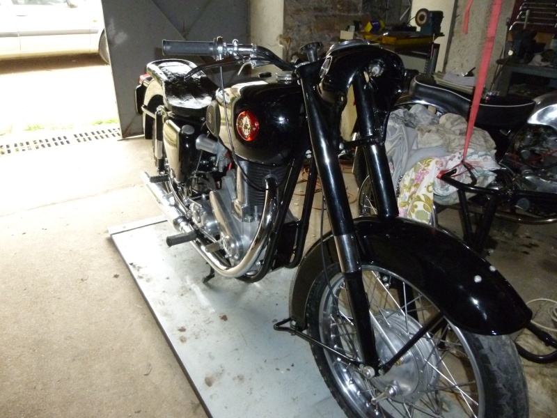

Ca y est le B33 est sur ses roues!
Le moteur tourne bien, j'ai fais le tour du village, tout à l'air d’etre OK, l'embrayage est tres souple,la boite de vitesses se fait oublier, par contre les freins ont besoin de se roder,ils manquent de mordant, c'est pas le double cames 8 pouces de la Bonneville ou des A65 Mad
Reste à faire :regarnissage de la selle,le faisceau electrique,et quelques finitions
J'ai toujours pas de phare,je recherche donc le phare ou du moins le capotage de phare specifique à ce modèle à capotage
si quelqu'un à ca à vendre

Message  CAV le Ven 10 Juil 2015 - 10:36
Pour le cowl, référence 67-5087
repère 52 sur le croquis Draganfly :
https://www.draganfly.co.uk/index.php/a65anda50/category/938-telescopic
La documentation Lucas indique que le phare est un Lucas SS700P
En occase sur Ebay US (mais frais de port élevés) : http://www.ebay.com/itm/LUCAS-SS-700P-headlight-bucket-and-rim-for-parts-/171851507438
Chez Degroote en neuf : http://www.degroot-bsa.nl/index.php?route=product/product&path=36_111&product_id=3769
Messages : 475
remontage Bsa b33 1957 Empty Re: remontage Bsa b33 1957
Message  single malt le Ven 10 Juil 2015 - 12:43
le plus rapide à faire , c'est de trouver une vieille gamelle de phare en 7"et de jouer un air de Dremel afin de laisser passer le compteur, j'ai regardé dans l'évangile BSA parts list A7 A10 1949 1955 cette pièce n'y est pas.
Messages : 2250
Message  denis le Ven 10 Juil 2015 - 15:46
Merci à vous deux, les references du cuvelage données par CAV me plaisent bien, j'ai enfin une idée de sa forme originale
ce que je vais faire donc, c'est reprendre mon cuvelage 7" de triumph qui n'allait pas pour une simple histoire de fixations mal positionnées, boucher les trous existants et repercer à la bonne distance, un coup de "barbouille" et hop un cuvelage tout neuf Cool
le compteur est monté dans le capotage,apparemment ça passe sans découper le cuvelage
A moins que quelqu'un qui possède ce phare et qui désire s'en séparer se réveille Sleep Sleep
