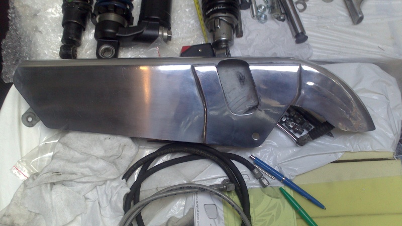

Beaucoup de boulot sur mes compteurs et sur le carter chaîne secondaire ,mais le résultat me plait .

Bien sur ce résultat est possible car il faut que l'entourage soit beau , cadre et fourche .
Je ne pourrai avoir ce résultat sur une 4 pattes Honda , c'est impossible .
la par exemple , je ne peux pas effacer la soudure de l'extrémité du carter , pour la bonne et simple raison qu'il m'a fait la soudure a l'extérieure au lieu de l'intérieur alors que la couronne a rongé le carter de l'intérieur . De ma faute , je ne lui ai pas spécifié les choses a ce niveau ,je pensais que le bon sens suffisait !

Si je me suis permis une ouverture sur mon carter alu de chaine secondaire (avec renfort) , c'est que j'ai voulu monter de supers amortisseurs Fox , cela m'a obligé également a faire des entretoises sur mesure surtout que j'ai maintenu l'étanchéité des rotules par joints toriques .

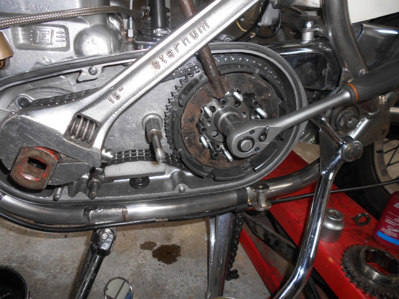

Outillage nécessaire a remonter l'ensemble de transmission primaire , vous comprenez alors que ce n'est pas le bricolou du dimanche qui peut s'y hasarder surtout que c'est un écrou de 50 mm en bout de vilo .
Tout le travail d'au moins 6 mois sur mon Rickman ! Place_23
Je révèle au passage quelques astuces personnelles comme cet outillage censé bloquer les noix d'embrayage de CCM , après retouche il est opérationnel pour un embrayage NEWBY :
Tout le travail d'au moins 6 mois sur mon Rickman ! Place_24
Voici donc l'embrayage racing dernier cri de chez Newby :
Tout le travail d'au moins 6 mois sur mon Rickman ! Place_25
son montage ,écrou central monté a la loctite :
Tout le travail d'au moins 6 mois sur mon Rickman ! Place_26
montage des disques :
Tout le travail d'au moins 6 mois sur mon Rickman ! Place_27
vue de l'ensemble monté :
avant :

Bien évidemment l'écrou de 50 mm a été changé ainsi que le pignon de sortie vilebrequin , histoire d'avoir une denture neuve à la transmission .
Comme vous pouvez le constater sur l'écrou , le propriétaire précédent se l'était attaqué au burin , ce qui est classique chez les mécaniciens d'anglaises
Tout le travail d'au moins 6 mois sur mon Rickman ! Place_30

Il est difficile de parler fiabilité d'une moto quand vous voyez le peu d'entretien que certains propriétaires font et cela, quelque soit la bécane ,rickman ou pas !
Comme vous le voyez le montage a été fait dans les règles de l'art ,je peux vous le certifier après 38 ans passés dans l'aéronautique , bien sur si vous comptez sur le mécano du coin pour vous faire ça ,il risque de faire tomber son affaire car le temps est multiplié par 3 .
J'espère ne pas vous avoir découragé mais bien au contraire vous inciter à le faire .
Si vous n'avez pas d'outillages dans ce style , dont la douille de 50 mm , ne vous amusez pas à vouloir démonter cette transmission primaire , cela sera impossible !

Alors bien sur ,l'ancien propriétaire s'était attaqué au burin sur l'écrou de 50 mm de sortie vilo , ce qu'il faut éviter !
Mes 3 Interceptor ont ce fameux embrayage racing Newby ,l'embrayage d'origine m'a jamais convaincu et cela depuis l'année 75 .
J'étais alors avec ma meilleure amie sur mon Interceptor , en plein Cognac , lors d'un rétrogradage, mon embrayage se dévissa juste avant d'arriver sur la place .
Pas gêné je démontais le carter sur le trottoir ,il y a bien eu un motard en 500 Honda qui vint a mon secours en m'invitant a aller chez son concessionnaire a coté .
Je le remerciais et lui dis que normalement je me débrouille tout seul .
A sa grande surprise 1/2 h après , il vit que je ne racontais pas des conneries car je repris la route .
Avec ce nouvel embrayage ,il n'est plus possible de provoquer un desserrage de l'écrou sur la noix d'embrayage lors d'un rétrogradage .
Pour la bonne raison qu'il n'y a plus de noix d'embrayage (pour ceux qui ont détaillé les photos que j'ai publiées)
voici l'ancien embrayage qui est d'ailleurs en bon état et qui n'avait déjà plus rien a voir avec les Interceptor des modèles précédents :

Tout le travail d'au moins 6 mois sur mon Rickman ! Photos10

Ma prochaine intervention sera de mettre moins de pression aux ressorts des disques d'embrayage , je trouve que débrayé il entraîne un peu ,cela ne me plait pas trop !De toutes façons , le câble d'embrayage sera changé pour adoucir le levier d'embrayage jugé trop dur à mon gout .
Retendre la chaîne secondaire , mais cela est rituelle puisque je ne suis pas passé à la chaîne étanche mais je ne pourrai pas car mon carter secondaire est trop "moulé" sur la chaîne !
