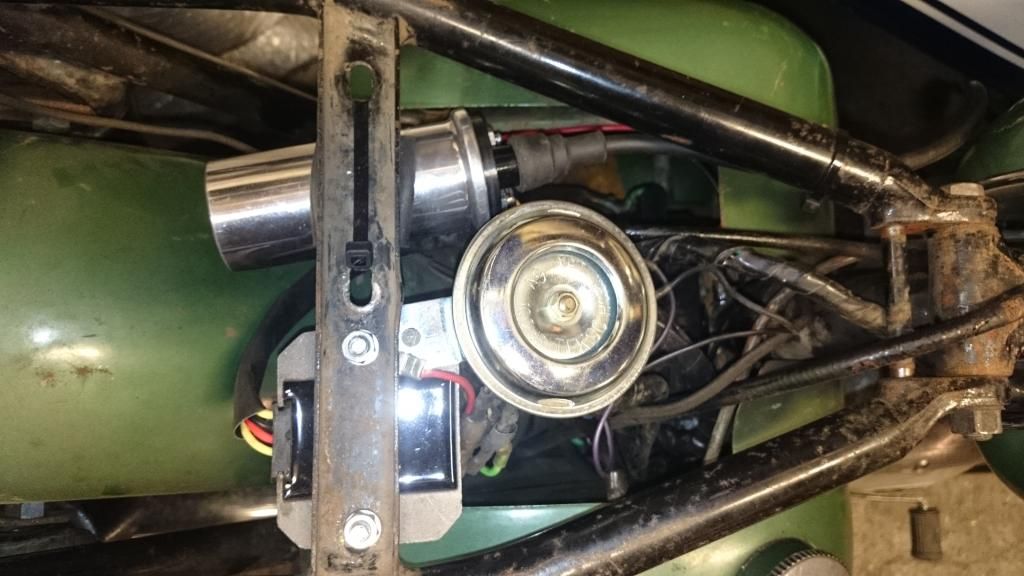

Message  _JuJu_ le Dim 8 Mar 2015 - 16:55
Remise en route moto du garde pêche de L'Orne - Page 5 DSC_2350_zpsdocgxuf4
La fixation du régulateur reprend 1 trou d'origine + 1 fait par mes soins.
La bobine 12v est de plus petit diametre que la 6V d'origine, en attendant de trouver une boucle métal ad-hoc un serflex et un silent block font l'affaire.

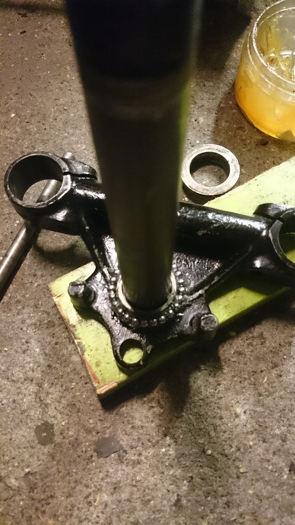

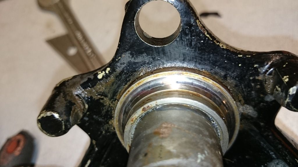

Les spis de fourche fuyaient et j'avais un point dur ds la direction. Je crois que c'est pas en bon état. Spis et billes neuves suffiront pas, non Neutral ?

Tu vas devoir changer les cuvettes qui sont marquées. Par contre à mon avis tu peux te contenter de changer les joints spis de fourche et probablement aussi les bagues.

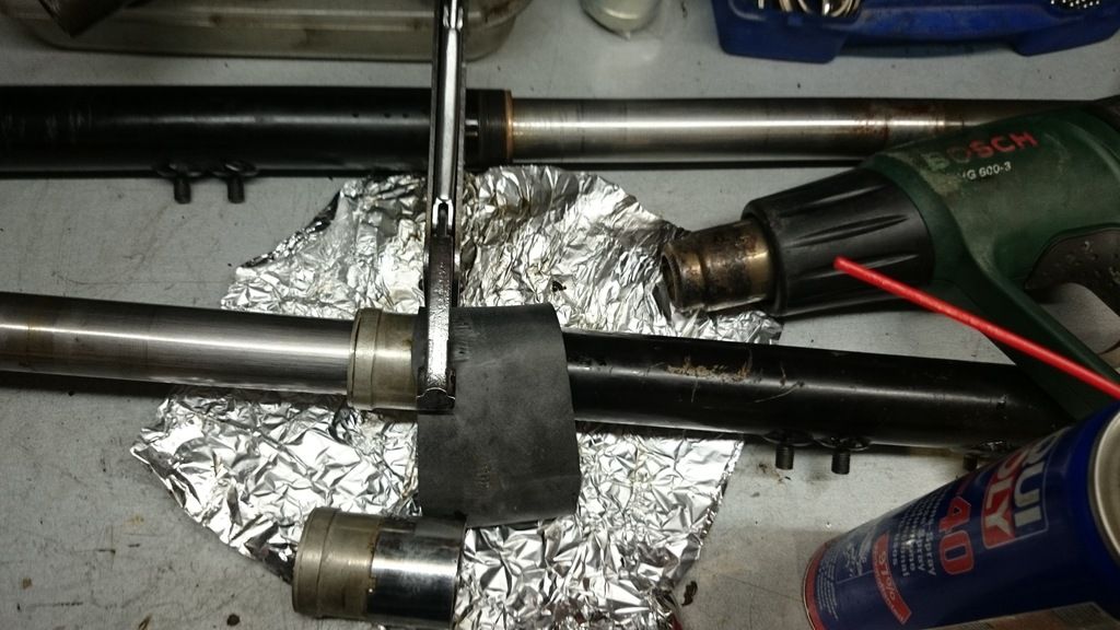

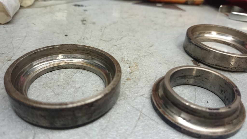

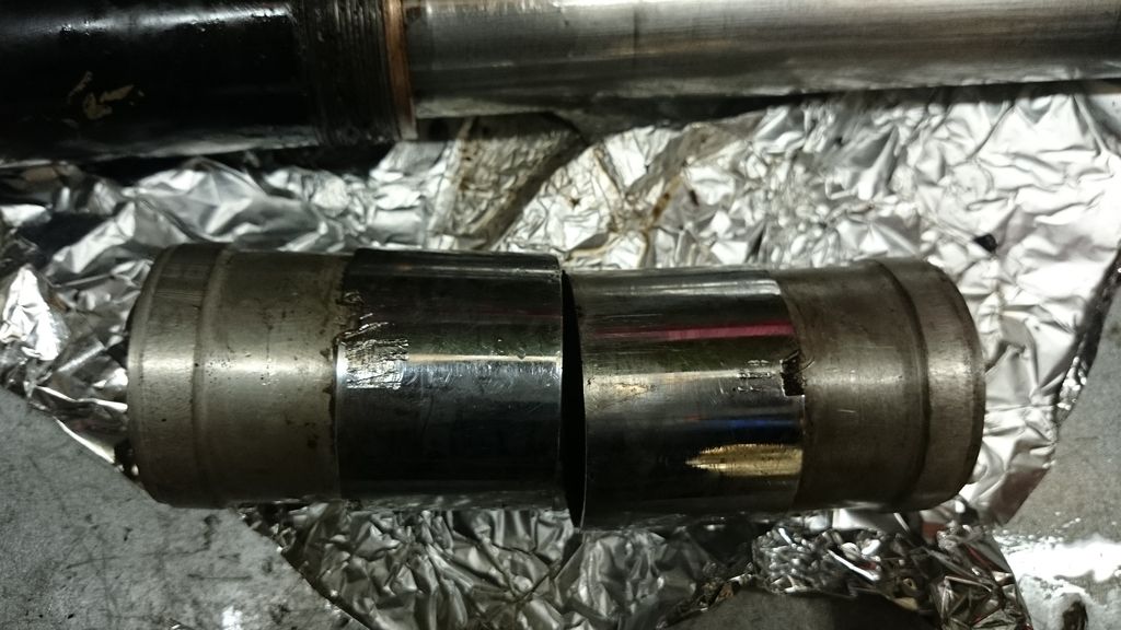

J'ai sorti les coupelles :
Pour le Té, j'ai chauffé (bcp) et insérer à différent endroit une lame plate en biseau avec un marteau pour décoller la bague.
Bague haute ds la colonne, arrache à inertie
Bague basse ds la colonne, un démonte pneu  "fusil" et un marteau
Les bagues de roulement inferieur sont  bien marquées.

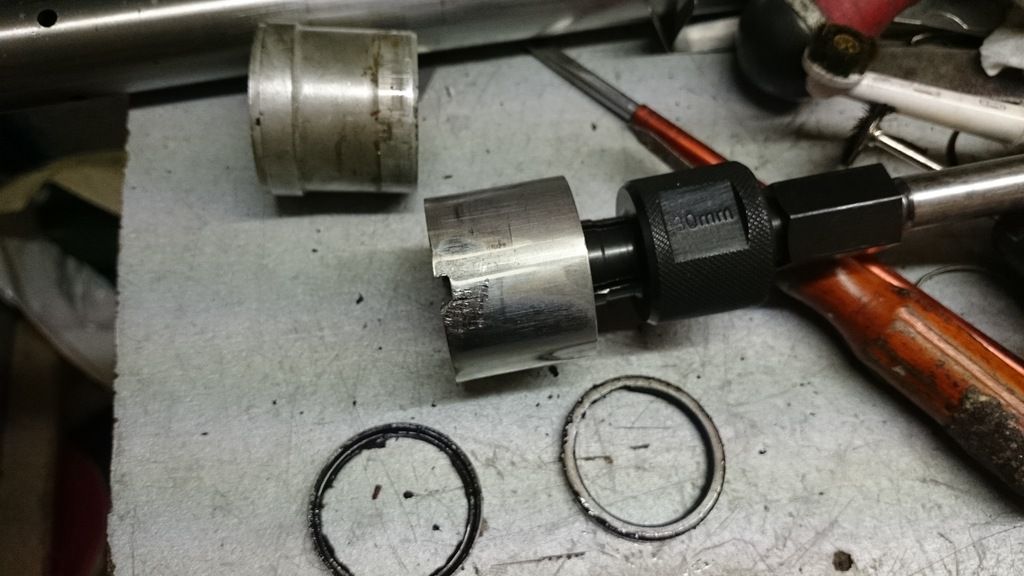

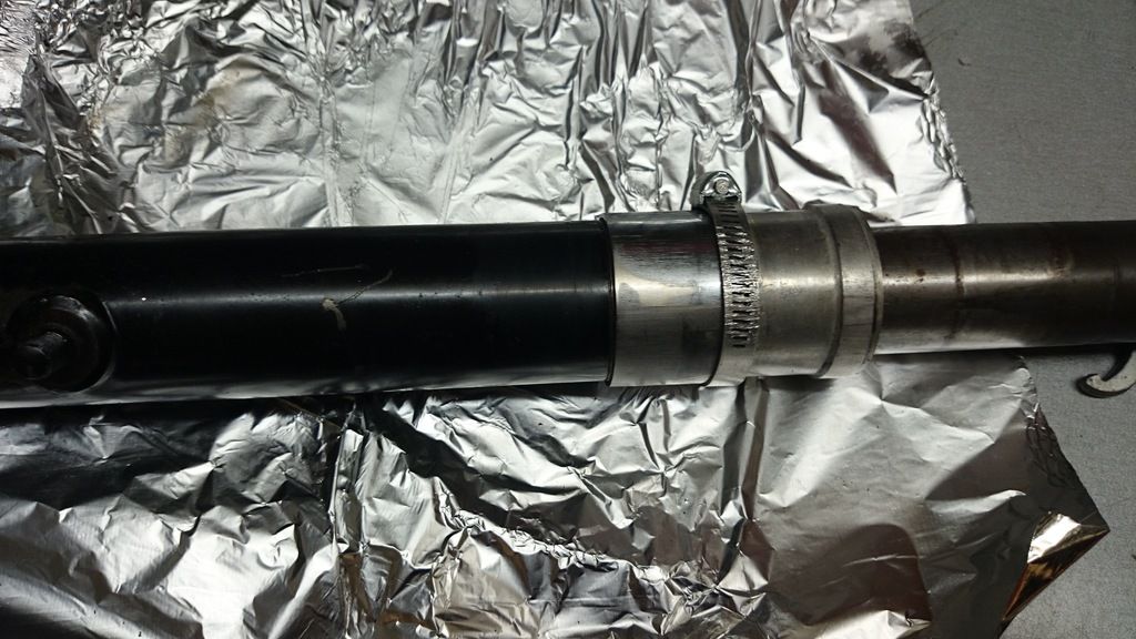

J'arrive pas à demonter les spis, chauffe , pince étau sur collier serflex pour pas niquer le chrome ....

Pour le joint à lèvre, si c'est comme sur l'A7, il faut une clé spéciale qui se met à l'intérieur de la pièce chromée. C'est un genre de tube avec au bout une partie évidée qui se mets dans la partie chromée. La référence est 61-3005, voir page 6/12 du catalogue ci dessous.
http://classicrider.dk/dokuments/ServiceSheets/sectionX_BSAservicesheetno711.pdf

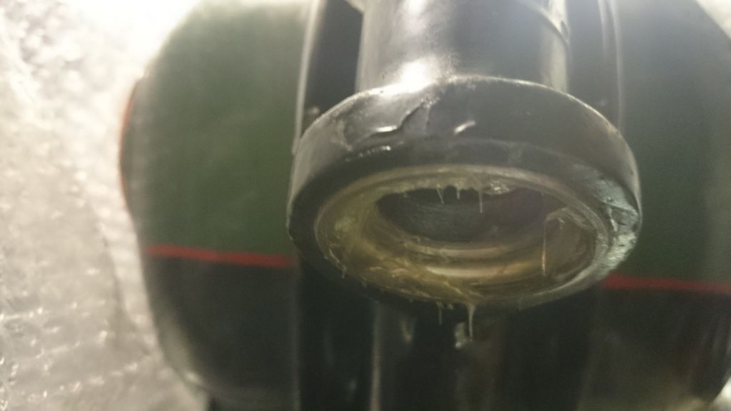

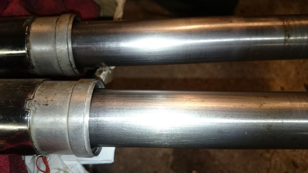

Message  _JuJu_ le Ven 20 Mar 2015 - 18:41
J'en suis venu à bout mais le chrome a mangé.
Remise en route moto du garde pêche de L'Orne - Page 5 0a562507-c7a3-42e0-ac45-a372fe6ef20f_zpsun3emqqy
J'avais mis une chambre à air mais protection insuffisante.
Chauffe, choc thermique au froid, pince étau sur la bague et tube ds l’étau, un marteau 500g... c'était méchamment collé. Pas sur qu'avec l'outil les cannelures auraient tenues
Remise en route moto du garde pêche de L'Orne - Page 5 DSC_2445_zpsitemmkf6
J'ai un set de  support de spi de remplacement mais  c'est bizarre, ds les 2 le spi du bas est libre sur 3-4mm.
Ca va s'user super vite non?

Message  _JuJu_ le Mar 31 Mar 2015 - 23:07
Les spis reçus du revendeur de pièces d'anglaises font 30,5 - 39,5.
Montage sans problème particulier, remplissage de la fourche avec de la SAE 50 (90 ml au lieu de 100 par tube). Mes bagues bronzes ont un petit jeu et le résultat est satisfaisant en terme d'amortissement (avant j'étais à la 20w, bcp trop mou, en théorie faut de la 30w).
A noter que l'on peut changer le spis  sans démonter  roue/GB, il suffit de dévisser de demonter
- le cable de frein avant
- les 2 vis sur le T2 inférieur
- et les gros écrous en haut des tubes
Toute la fourche descend d'un bloc. On peut taper avec un maillet sur les gros écrous à moitié desserré pour aider à décoller le tube du té supérieur.
Pour le remontage c'est un peu plus chaud pour emmener le tube jusque en haut du té sup mais on y arrive sans outil spécifique.
(parenthèse huile : passage à la 50w pour le moteur en vue de l'été, wet sumping en très forte baisse)
