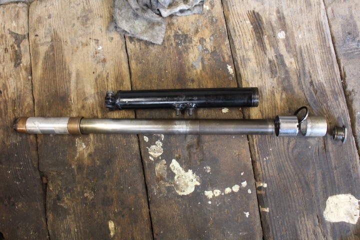

Message  greg94 le Lun 11 Nov 2013 - 23:00
Voilà la bête, la bague chromée était vissée sur le fourreau, elle est venue avec le boa de la cuisine
J'attends les joint spi et je remonte
Bonne soirée
