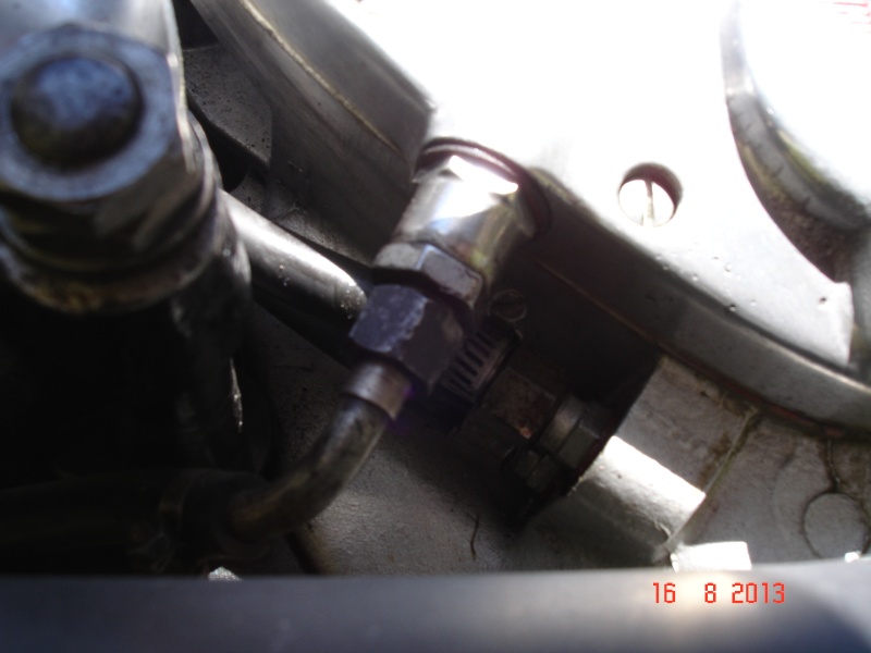

Message  pollux le Ven 16 Aoû 2013 - 11:38
Donc voila le système de récup d'huile du carter 1ere et trop plein boite a huile sur ma BSAm33.
M20 fuite d'huile au niveau du reniflard Dsc06310
M20 fuite d'huile au niveau du reniflard Dsc06311
c'est une petite bouteille plastoc de toner pour imprimante qui récupère le trop plein d'huile du carter et de la boite à huile via une durite qui passe sous la boite de vitesse.
depuis plus une goutte par terre, ni sur le pneu arrière.
