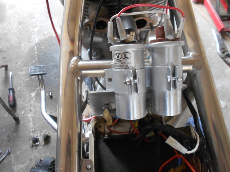

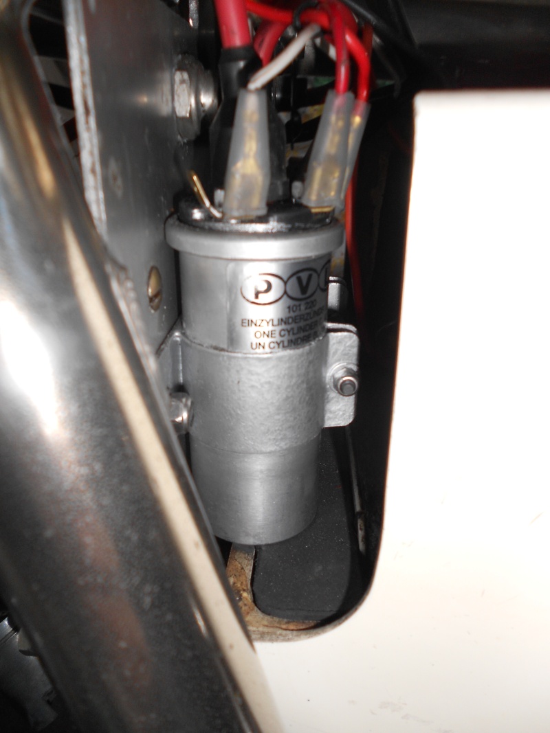

Pour ne pas parler des platines moteur , je parle maintenant des  bobines de Rickman .
Ces bobines et même la batterie  se trouvent d'origine dans un compartiment au centre du cadre et qui est simplement suspendu par 2 fixations sur la partie supérieure  (aucun trou ,ni fixation autre ) .
Cela peut effectivement se concevoir si les bobines fixées sur une plaque devant ce compartiment , soient en appui sur ce compartiment ,cela l'immobilisant parfaitement .
En regardant bien , il n'y avait que les caoutchoucs de la batterie qui existaient , mais rien au niveau des bobines .
J'ai donc ajusté un bloc de caoutchouc de 145 mm x30 mm sur une épaisseur de 15 mm et qui vient donc sur le fond du compartiment dans une zone elle même bien séparée .
Bien évidemment je vous ai mis une photo de ces bobines quand je les ai sorties ,histoire de sourire sur le bidouillage qui avait été effectué par l'ancien propriétaire .
Je me permets simplement de vous donner une idée sur un type de montage , sur une solution de montage, ou vous mêmes, vous pouvez être confrontés sur vos machines . Ce n'est pas pour me vanter de ce que je fais (puisque c'était mon métier) , mais surtout pour vous donner des idées de montage .
l'horreur :
après correction:
après le remontage :
face devant le compartiment , ce que vous voyez a l'extérieur du compartiment n'est autre ,que le boitier LUCAS de l'allumage électronique .
