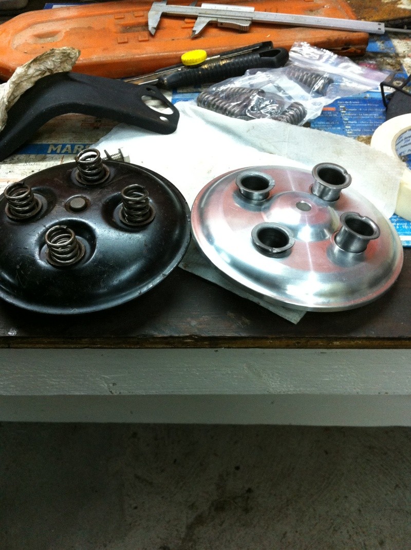

le kit d'embrayage est arrivé hier ainsi que le joint du carter primaire,
la plaque de maintien des ressorts n'est pas en tôle mais en alu de 5 mm d'épaisseur cela a l'air + rigide et de bonne qualité, j'espère que cela va bien se monter...
est ce qu'il est important de changer le joint en feutre qui vient entre le carter primaire et la boite ?
d'ailleurs je me demande si il est dans la pochette de joints que j'ai commandée ?
Quelle huile vous conseillez pour ce carter et quelle quantité ?

J'ai remplacé les vis du carter par des vis BTR, cela fait plus propre que les anciennes complètement rouillées et qui avaient l'empreinte abimée,
les puristes vont me maudire.

Tu mets la même huile que dans le moteur. Pour les BTR il vaut mieux des vis belles et neuves que des vis rouillées avec des empruntes ravagées. Au moins le prochain qui va démonter ne va pas te maudire. J'ai fais la même chose.
