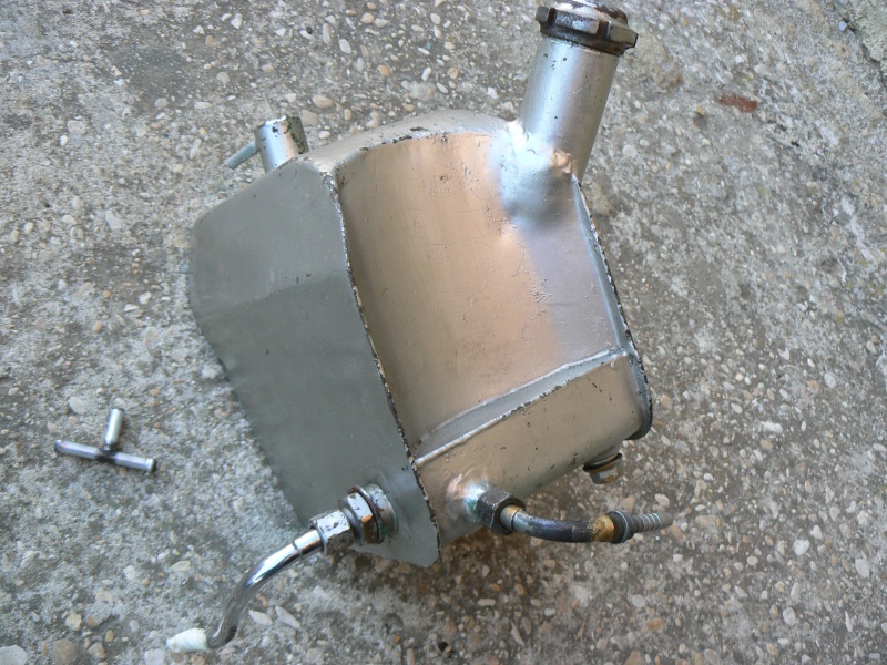

Message  delph le Mer 12 Déc 2012 - 13:39
voila ce qui est arrivé ce matin ,de quoi reconditionner complètement la fourche

Message  Michel 33 le Mer 12 Déc 2012 - 14:12
c'est Noël avant l'heure! Very Happy
Bon courage

Message  gigi le Mer 12 Déc 2012 - 16:44
Tu n'aimes pas la boite à huile d'origine ?
Avec ton nouveau montage , tu vas pouvoir garder la boite à outils ??? What a Face

Message  delph le Mer 12 Déc 2012 - 17:06
gigi a écrit:Tu n'aimes pas la boite à huile d'origine ?
comme je n'ai pas de carte grise,je la remonte pour faire un peu de circuit et course de cote en demonstration et le reservoir d'huile central va mieux "visuellement" pour cet usage,c'est simplement pour cette raison,ça affine la ligne de la moto.du coup je ne suis pas obligé de remonter la boite à outils.

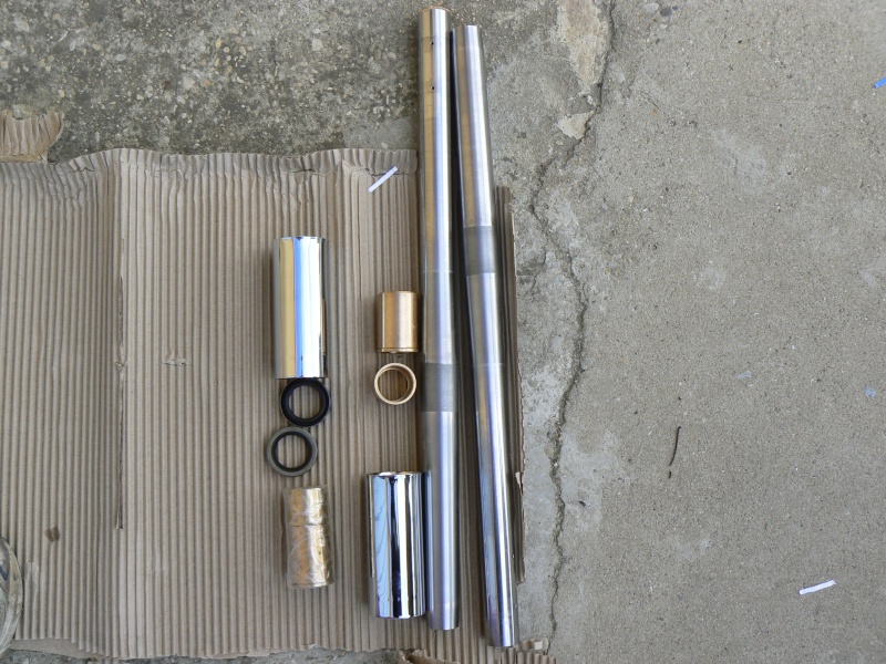

Message  delph le Mer 12 Déc 2012 - 21:06
démarrer un moteur pour la premiere fois;gold star - Page 9 P1230711
j'ai eu un petit problème au remontage d'un tube muni de ses bagues dans le fourreau :je n'ai pas réussi à le rentrer.j'ai d'abord cru que les bagues n'étaient pas à la bonne cote,mais en fait c'est le fourreau qui a un coup(on le voit sur la photo) et ,donc la bague se coince Crying or Very sad
si quelqu'un a une idée,pour remedier à ça,merci
par contre je me suis rendu compte ,que la bague superieure a du jeu par rapport au tube,on le sent nettement en la faisant bouger à la main,est ce que c'est normal,c'est l'huile qui annulera ce jeu?
j'espère que ceux ne sont pas les bagues qui sont mal usinées Sad

Message  jean-luc le Jeu 13 Déc 2012 - 15:27
Si le fourreau est déformé, l'idéal est de le faire réaléser.
Mais...
J'ai eu ça sur la Panther, et j'ai "gommé" la bosse avec une lime demie ronde.
Même si tu creuses un peu à cet endroit à la place de la bosse, ça n'est pas bien grave . La bague a toute la surface de l'alésage pour la guider.

Message  delph le Dim 16 Déc 2012 - 22:21
jean-luc a écrit:Si le fourreau est déformé, l'idéal est de le faire réaléser.
Mais...
merci Jean Luc ,j'ai utilisé une dremel ,pour un résultat identique ,je pense.
