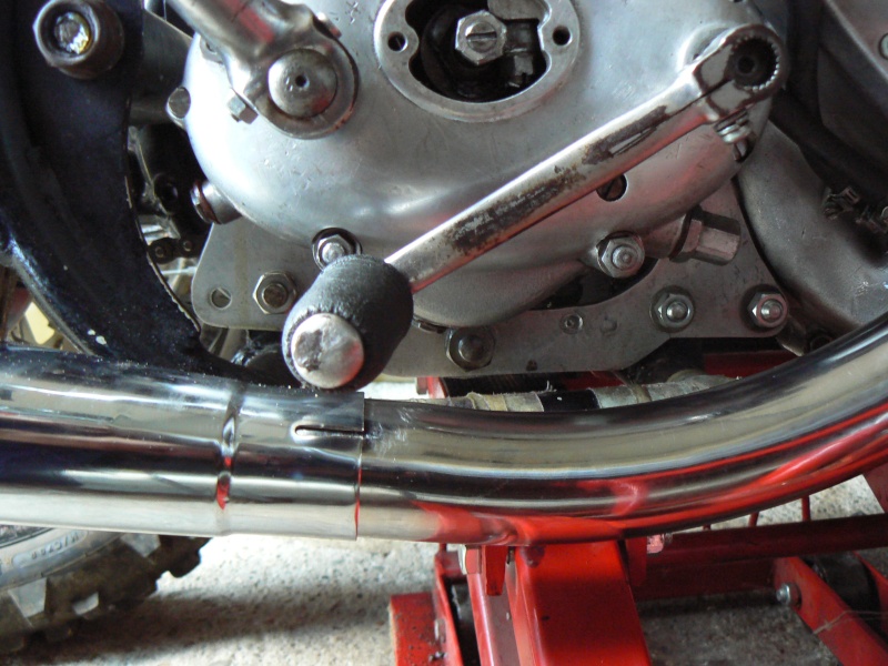

Message  delph le Mer 7 Nov 2012 - 20:03
avec ce nouveau tube d'echappement ,le selecteur n'a plus sa place:il est beaucoup trop long ,que ce soit en avant ou en arriere.
comme je n'ai pas, non plus de cale pieds pilote,je ne sais pas trop comment faire ,si vous avez des idées ou des solutions ,elles seront les bienvenues sunny
démarrer un moteur pour la premiere fois;gold star - Page 8 P1230315
démarrer un moteur pour la premiere fois;gold star - Page 8 P1230316

Message  single malt le Mer 7 Nov 2012 - 20:22
démarrer un moteur pour la premiere fois;gold star - Page 8 470757bb34lolo
il existe des sélecteurs plus courts, je ne sais plus de quel modèle A7 A10 coulissant?? j'en avais monté un sur mon GS
Messages : 2301
démarrer un moteur pour la premiere fois;gold star - Page 8 Empty Re: démarrer un moteur pour la premiere fois;gold star
Message  pollux le Mer 7 Nov 2012 - 21:15
Normalement les sélecteurs longs sont sur coulissantes alors que les courts vont sur les oscillantes, dans ton cas pas de choix possible. c'est court Cool
Messages : 635
Age : 52
Message  gigi le Jeu 8 Nov 2012 - 8:06
Oui, le court va bien, même avec le tube swept back . Mon ami Paul avait ce montage sur son DB34. Cool
Messages : 2078
Message  delph le Jeu 8 Nov 2012 - 8:22
bon ,alors je vais commencer mes recherches pour un levier court Smile

Message  Micheldu02 le Mer 14 Nov 2012 - 14:59
Je pense que ce sélecteur devrait être pas mal. Il ressemble beaucoup à ce que j'ai sur le B31.
http://www.leboncoin.fr/equipement_moto/259212915.htm?ca=19_s
Messages : 116
Message  delph le Jeu 15 Nov 2012 - 11:54
Micheldu02 a écrit:Je pense que ce sélecteur devrait être pas mal. Il ressemble beaucoup à ce que j'ai sur le B31.
merci pour le lien,le selecteur est arrivé ce matin et il fera l'affaire,maintenant,il me manque les cales pieds Sad
