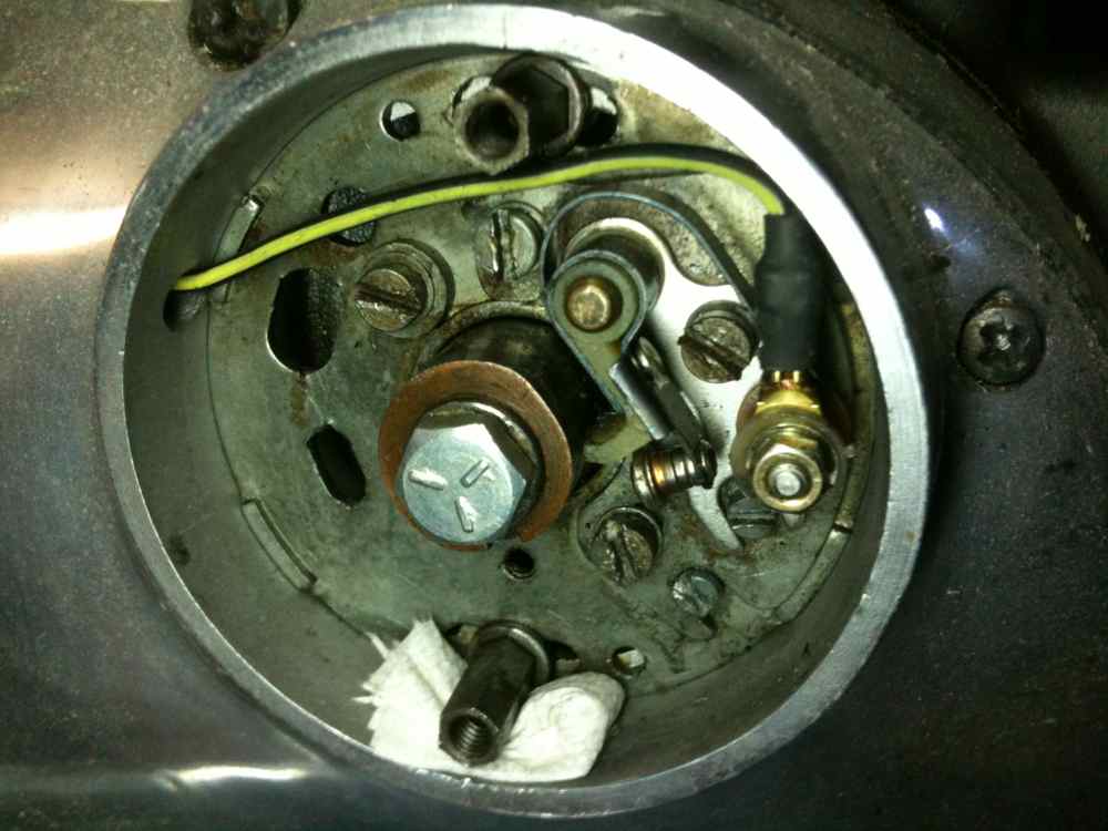

En démontant le couvercle d'allumeur pour y jeter un œil et y coller un bout de coton (pas de trace d'huile heureusement), je me suis rendu compte que la came a un jeu latéral d'un peu moins de 1 mm (elle glisse le long de l'axe mais ne flotte pas autour). Est-ce normal ? Je ne trouve rien dans le Haynes ou le Rupert R. à ce sujet.
Il y avait une sorte de crasse noire sur la came, que je me suis empressé d'essuyer, mais j'ai lu ensuite dans les manuels déjà cités que ces allumeurs pouvaient être lubrifier au graphite. Aurais-je commis une bévue ?
Si j'ai bien compris Gigi, c'est bien là en bas (sur la photo) qu'il fallait glisser le tampon absorbant ?
Le B44 pour les nuls : quand il ne démarre plus … Img_1411

Pour le jeu axial de la came c'est normal,par contre ton condensateur doit etre fatigue si il est d'origine,ce sont des composants qui vieillissent tres mal.
