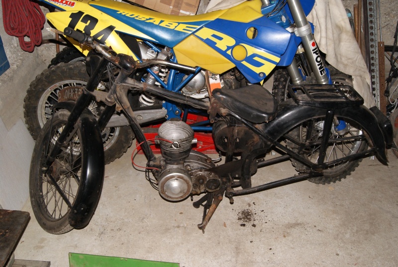

je n'ai pas avancé sur ma BSA, mais je viens d'acheter une Terrot 125 ETM de 1953 tournante, avec sa CG 1ere main pour ma femme.
elle démarre, mais une bonne révision lui fera le plus grand bien, me manque juste le tambour de frein avant pour qu'elle soit complète!
Elle est dans son jus, pas neuve, mais pas rouillée (enfin un peu, juste ce qu'il faut!)
donc elle restera dans son jus, avec un moteur bien révisé.
je fais des photos cet après midi, je les mettrais à suivre!

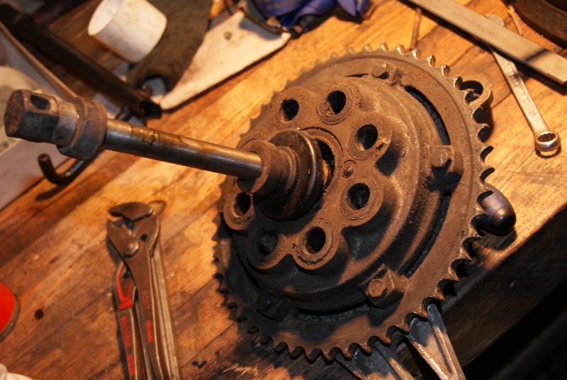

ce matin, démontage de la poignée d'accelerateur, le cable passe dans le guidon avec un système assez con pour tirer sur le cable, c'était à moitié grippé, sale etc!
démontage aussi d la ligne d'echappement, le collecteur est percé suite à un frottement sur le carter moteur, donc va falloir ressouder ça, puis il ne restait environ que 1/3 du passage de libre dans le tube, tout était bouché par de la calamine, impressionnant!
démontage de la boite à outils, de la roue arrière pour révision des roulements, dégrippage des tendeurs de chaine.
j'avance pas trop mal, reste encore pas mal de choses mais certains boulons sont HS, d'autres grippés, foirés etc donc pas évident de faire vite et bien, donc je fais plus bien que vite!!
